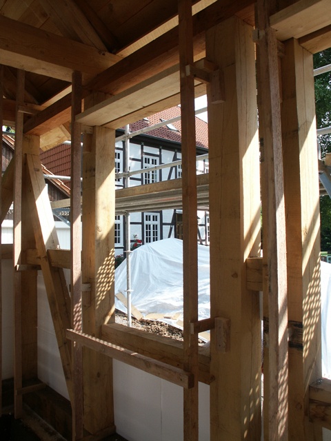

von verlorener Schalung war eigentlich nicht die Rede. In der Wand verbleibt nur das Lattenständerwerk. Wo diese bezogen auf die Fensterlaibung dann genau sitzen müssen, hängt einzig von der geplanten Gestaltung der Laibung ab.
Ein paar erläuternde Bilder im Anhang ...

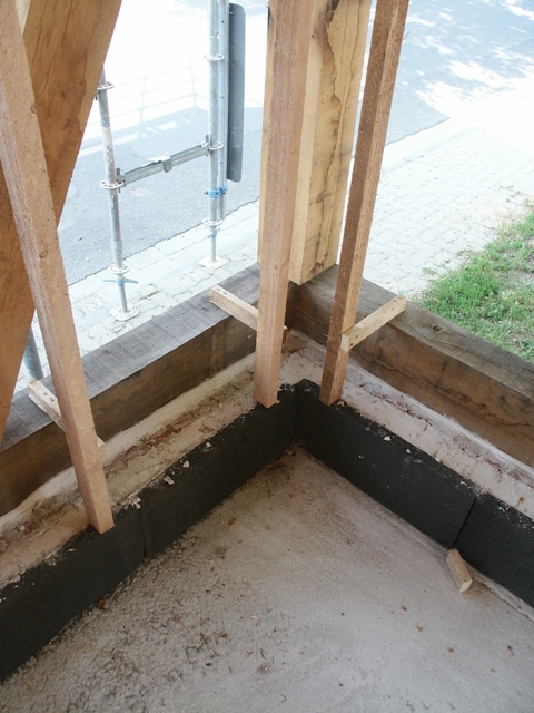

... Außenecke Schwellenzone ...

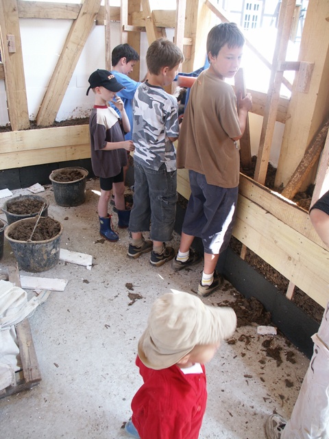

... alles kinderleicht ... mehr als 3 Bretter übereinander braucht man für die Schalung eigentlich nicht.

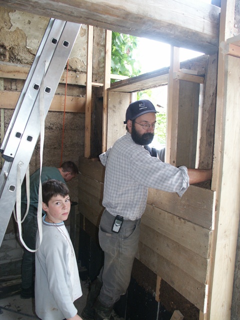

Die Bohle für den Sturz bleibt sinnvollerweise drin ;D (wenn der Lehm durchgetrocknet ist, hält er aber auch ohne Bohle - zumindest bei kleineren Spannweiten 8)
Die Schalung für die Laibung ist denkbar simpel auf die Lattung geschraubt, damit man sie nach Erreichen des Sturzes problemlos wieder entfernen kann - sonst trocknet der Lehm nämlich nicht. ;)
