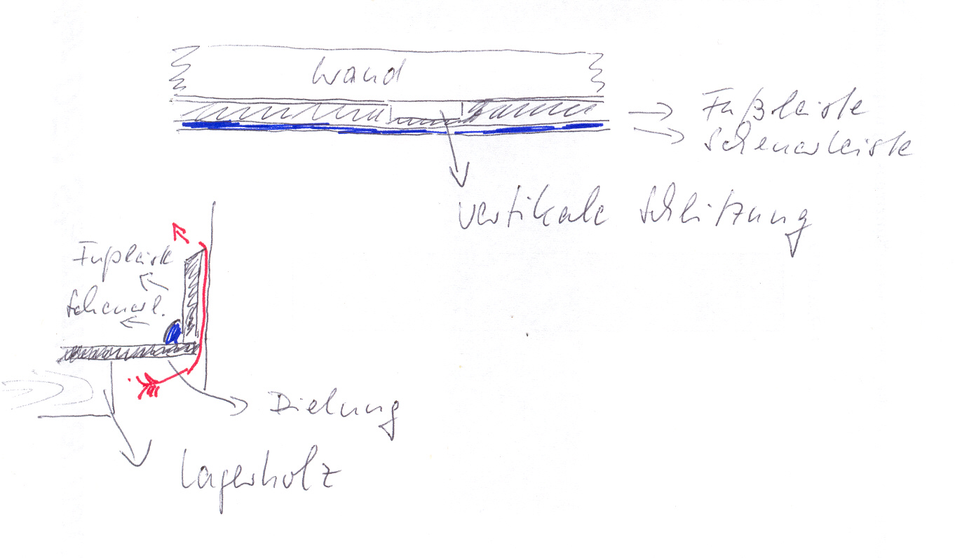

Hallo Ulrike,
Du hast - an anderer Stelle ;-) - geschrieben, daß die Fußleisten einen Wandabstand von ca. 5 - 10 mm haben sollten.
Das ist so nicht richtig !
Die Fußleisten werden direkt auf die Wand aufgebracht - sie haben jedoch in regelmäßigen Abständen vertikale Schlitze (gefräst). Dadurch ensteht ein (Lüftungs-) Kanal zum "Wohnraum". Durch die Trittbewegungen auf den Dielen entsteht so auch eine Art "Blasebalg-Effekt" - auch bei stärkeren Dielen.
D.h.: mit jedem Schritt auf dem Dielenboden pumpst Du eventuell feuchte Luft von unten nach oben.
Hänge mal schnell eine Skizze an.

@ Bernd,
Ich würde keine vertikalen Schlitze, sondern waagerechte anordnen. Schon wegen der Optik. Die lassen sich auch relativ einfach mit einer Handkreissäge herstellen.
Die vertikalen Schlitze werden meiner Auffasung vom Querschnitt nicht ausreichen, um den gewünschten Effekt zu erzielen.

Andreas, vielen Dank für die erklärende Zeichnung.
Jetzt bin ich durch den Intelligenz-Test gefallen ;-)
Dachte doch glatt, daß wird eine Variante des Kabelkanals.

@Ralf
na ja - dann muß die Scheuerleiste eben oben auf die Fußleiste ;-)
