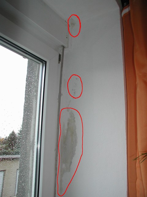

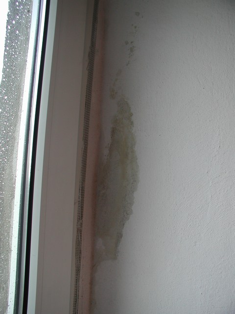

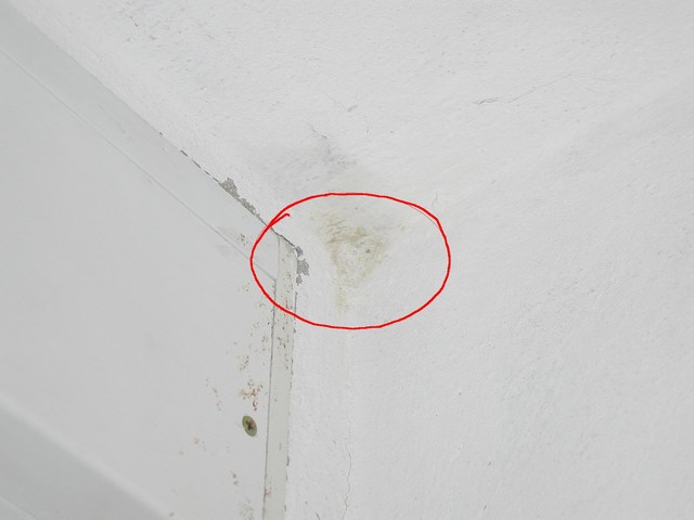

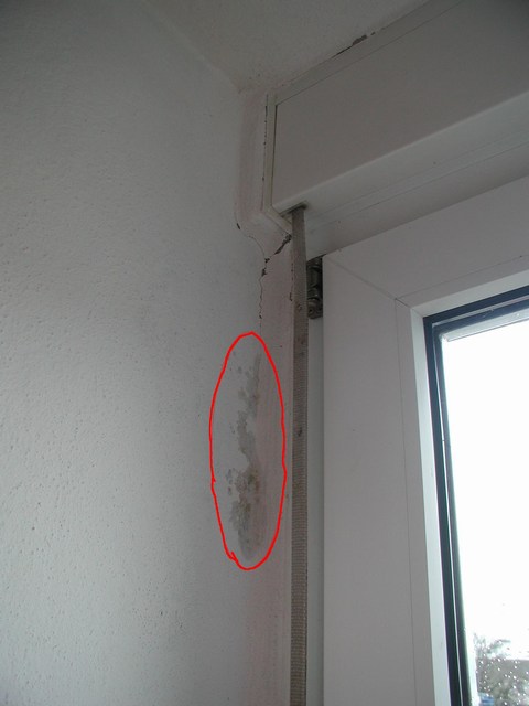

Seit einigen Tagen begleitet uns nun aber immer mehr dieses Bild. Es ist jeweils die Seite des Gurtbandes (Giebelfenster). Bei einem Fenster zusätzlich die Ecke darüber bzw. direkt die Mitte überm Fenster.
Mit dem Infrarotthermometer lassen sich an diesen Stellen schon 1-2 °C Temperaturabweichung nach unten feststellen. Ich weiß nur nicht, ob sie durch die Feuchtigkeit hervorgerufen werden oder diese erst hervorrufen.
Kann ein weiter oben liegender Wassereinbruch (könnte vers. Ursachen haben, die wir gerade versuchen abzustellen) durch Schlagregen zu solchen Stellen führen oder stellt sich dass dann eher flächig dar?
Dann blieben nur noch Wärmebrücken, oder was sagt Ihr?  ???

Nach Kondenswasser sieht mir das Ganze nicht unbedingt aus - ich würde hier eher von außen eindringen Schlagregen als Ursache vermuten (vielleicht gibt's noch das eine oder andere Foto von der Fassade und dem Fenster im Detail ?)

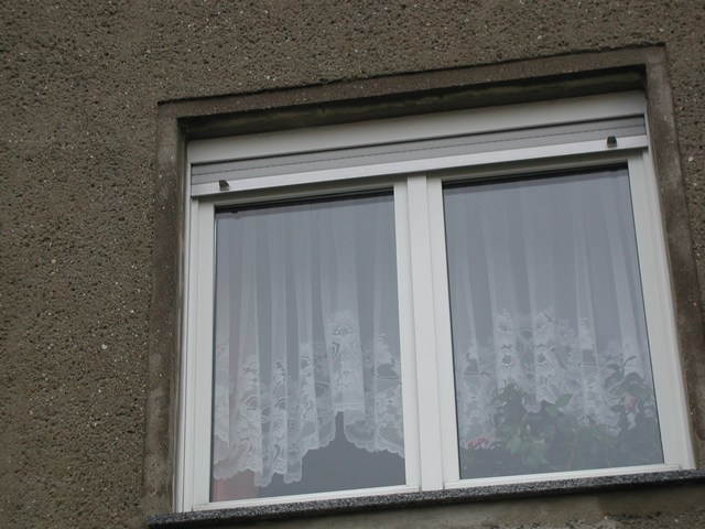

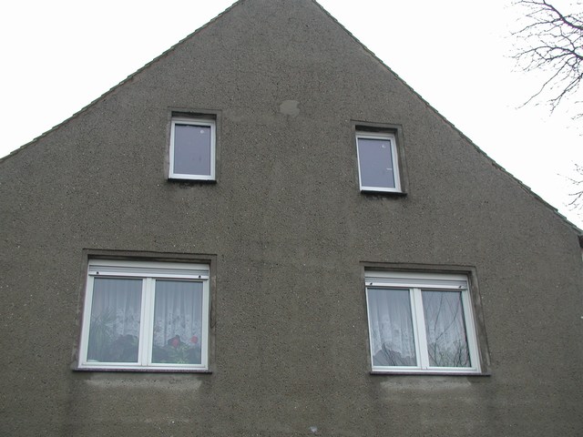

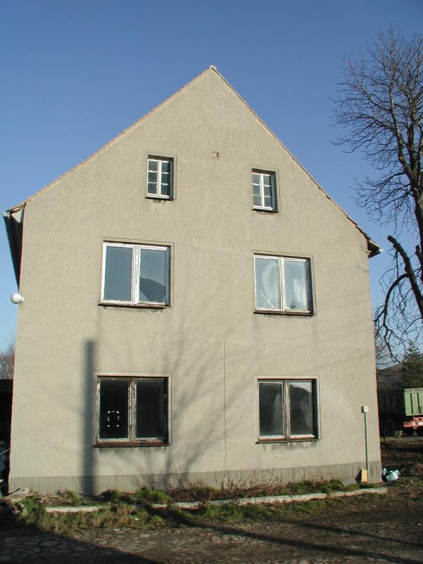

Ich hänge unten mal noch einige Bilder von der heutigen Außenansicht an.
NR.11 zeigt das am schlimmsten betroffene Fenster von außen. Die linke Seite hatte ich oben mit mehreren Fotos von innen gezeigt.
Nr. 13 zeigt die beiden betroffenen Doppelfenster und die ursächlichen? Fenster darüber. (Wasserstellen sind bei dem einen Fenster eher links, beim anderen rechts zu sehen... also liegt das Problem mittig darüber?)
Das letzte Bild zeigt den Giebel im Ursprungszustand mit 2fach linksangeschlagenen Fenstern, sodass man einen netten festen Steg in der Mitte hatte. Sie waren schon durchgefault.
Wie man ebenfalls sieht, hat das Haus keinen nennenswerten Dachüberstand mehr.

Meiner Meinung nach hast Du ein Problem mit der Fuge zwischen der Fensterlaibung und der Zementwand. Auf den Bildern lässt sich dies erkennen, da die Laibung aus Fertigzementplatten
besteht und quasi nachträglich zu dem Zementgiebel als Abschlußrahmen ergänzt wurde. Diese Fuge dazwischen scheint undicht und das würde ich an deiner Stelle checken. Eventuell ersteinmal mit Fugenmasse abdichten

Die Fuge halte ih für eher unwahrscheinlich. Mindestens die feuchte Stelle in der oberen cke des Roladenkastens lässt sich damit nicht erklären. Bei der Menge des Wasseranfalls und der Stelle würde ich Stefan's Einschätzung teilen. Den weg auf das Dach halte ich für den sinnvollsten.
Unterschiedliche Rohdichten und Taupunkte dürften hier im Moment zumindest eine untergeordnete Rolle spielen.
Eventuell ist im Bereich der Giebelscheibe ein aufgemörtelter Dachziegel lose, fehlt oder ist gerissen.

Die Fensterfuge würde ich ebenfalls ausschließen wollen, da es dann meiner Meinung nach über die ganze Fläche gleichmäßig eindringen müßte, oder liege ich damit falsch?
Außerdem hat diese schmale Fuge eine Abdichtung durch Silikon erfahren, die bisher dicht zu sein scheint.
Die Dacheindeckung erscheint von seitlich unten gesehen intakt, was man aber für den Übergang zum Giebel nicht sagen kann. Dort ist der zementhaltige Mörtel gerissen und müßte bald erneuert werden. Mal sehen, wie wir das bewerkstelligen können. Freiwillig geht von uns beiden keiner auf ein Dach/Gerüst dieser Höhe.
Im, von außen gesehen, linken Fenster scheint sich die Lage nach weiterem Fortschreiten nun etwas zu entspannen. Ein Teil der Farbe hat sich gelöst, welchen ich nach hoffentlich entgültiger Trocknung erneuern werde.
Beim anderen Fenster kann man noch nicht von Entspannung sprechen. Ich kann nur hoffen, dass es die nächsten Tage erstmal trocken bleibt und wir nochmals bei den oberen Fenstern nach dem Rechten schauen können.
Die Fenster sind bereits seit Sommer/Herbst 2005 so eingebaut. Wieso kommt das Wasser erst jetzt zum Vorschein?  ???
An den Dachbodenfenstern haben wir sogar noch große Lücken geschlossen. Zwischen Fensterbank und Unterkante Fensterrahmen war außen ein gut 5cm hoher Spalt der nur von innen etwas zugepappt war. Bei Starkregen konnte man das Wasser innen an der Wand herunterlaufen sehen.
Das wird´s dann wohl gewesen sein, mit der entsprechenden zeitlichen Verzögerung, zeigt sich die Feuchte dann an deiner Fenster Laibung.
Es ist wohl seit dem Einbau der Fenster, dass sich da die Probleme zeitverzögert entwickelt haben. Schlecht eingebaute Fenster, andere Bezeichnung: Pfusch

Da die Spitze des Giebels wesentlich dünner ist (ungedämmter + ungenutzter Dachraum) würde das alles zusammen passen. Nur die starke zeitliche Verzögerung irritierte mich/uns so sehr.

die auf dem Bild erkennbaren Betonwerksteinfensterbänke lassen sich nicht "dicht" an das Kunststofffensterprofil anschließen. Diese horizontale Anschlußfuge und die offensichtlich ohne Schlagregenschutz ausgeführten vertikalen, äußeren Anschlußfugen werden immer Nässe in die Wandkonstruktion aus Hohlblocksteinen eintragen. In der Hohlblocksteinkonstruktion könnte die Nässe dann bis zum eingesetzten Rollladenkasten des darunterliegenden Fensters herablaufen. Hat der ein leichtes Gefälle in Richtung der Seite, die die feuchten Stellen hat ?
Alternativ : Ist der Rollladenkasten gedämmt ? Sind die Räume nach dem Fenstereinbau, aber vor dem dem Schadenseintritt bereits in einem Winter beheizt worden ?
wie immer bei Bauschäden, ist es erforderlich die Ursache für den Wassereintritt zu ermitteln, damit die Wand nachhaltig trocken bleibt.
Sicher ist indes, dass bereits der beschriebene Fenstereinbau mangelhaft und die Fensterbank ungeeignet ist. Lasse die Anschlußfugen aussen schlagregensicher, gedämmt und mit einer Dampfbremse innen ausrüsten. Bitte aussen KEINE dampfdichten Fugenausbildungen (wie dein erwähntes Silikon), die führen unweigerlich zu Kondensatbildungen. Laß auf deiner Fensterbank eine (Zink-) Verblechung ausführen (vorzugsweise mit einer Antidröhnmatte und etwas Dämmung). Diese Verblechung läßt sich regelrecht an das Fensterprofil und die Putzleibung anschließen. Wenn das Dach dicht, der Rollladenkasten gedämmt, die Anschlußfugen überarbeitet und das Fensterblech ausgeführt ist, dann dürfte es keine Probleme mehr mit Wassereintritten geben.
