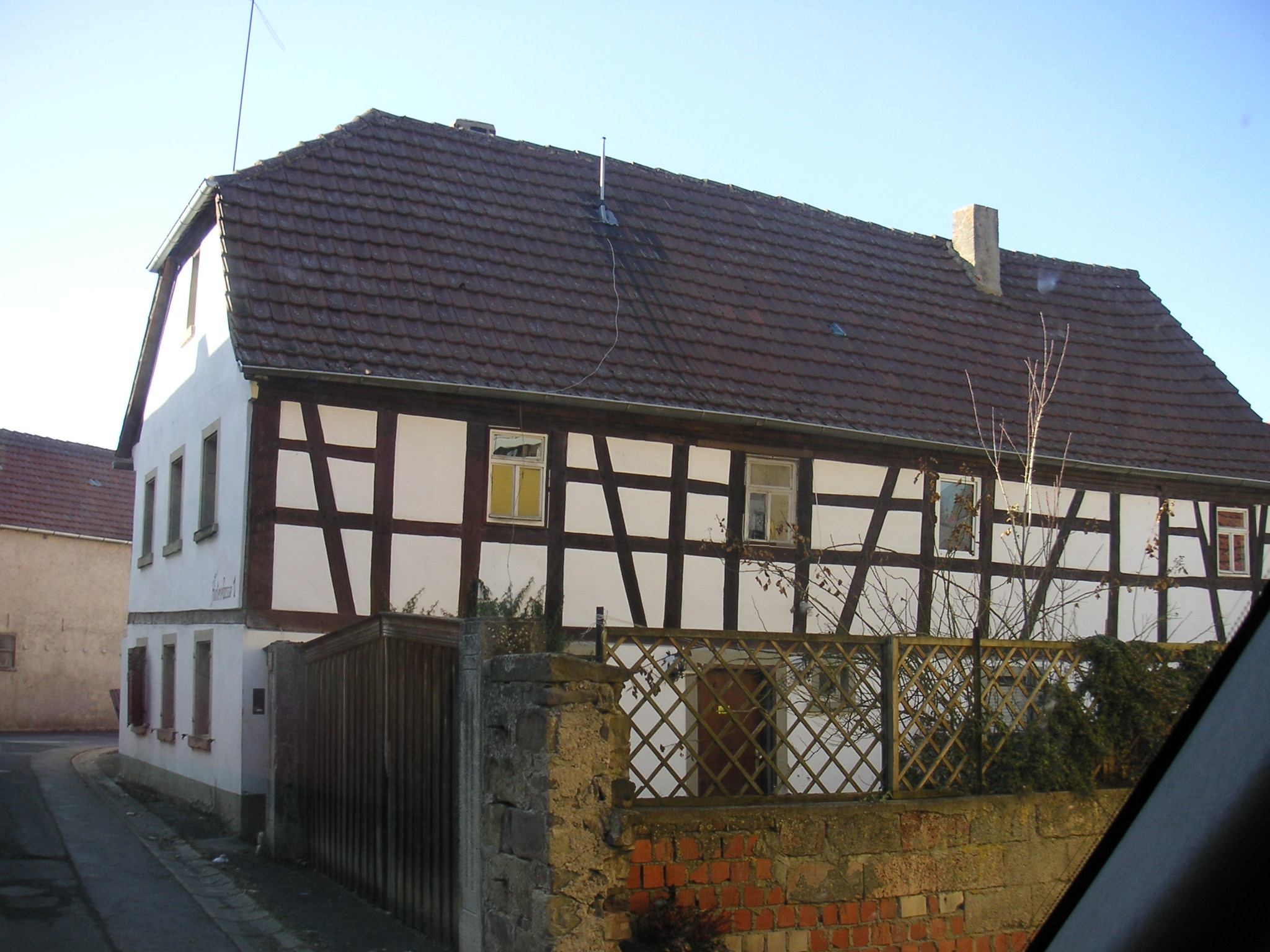

PS: Ich wollte eigentlich mal ein Bild reinstellen. Aber irgendwie krieg ich das nicht gebacken.
(614.66 KiB) 51-mal heruntergeladen

Gestern hatten wir nun die Möglichkeit mit Matthias Braun von der IGB Steigerwald das Haus nochmals zu besichtigen. Folgendes kam dabei heraus:
Das Fachwerk ist Eiche. Unten ist mit Bruchsteinen gemauert. Der alte Gewölbekeller weist als Datum das Jahr 1736 auf. Der Dachstuhl ist der erste Dachstuhl.
Es gibt jede Menge Schäden. Im Dach war mal der Holzbock drin, ist aber anscheinend nicht mehr aktiv. Es sind etliche Ziegel gebrochen und müssen dringend ausgetauscht werden. Die Antenne muss entfernt werden und da auch Ziegel drauf. Da regnet es schon länger rein. Der Keller ist nicht durchlüftet und schimmelt. Ebenso schimmelt der Putz im Erdgeschoss. Der durchgehende Balken im Erdgeschoss wurde im Bereich der Wohnstube durchgesägt. Dort ist zwar wieder ein massiver Balken angebracht, er wurde aber nicht mit dem alten Balken verbunden. Im OG ist ein Balken zur Hälfte weggegammelt - im Bereich der Aussenwände. Auch dort ist ein neuer Balken daneben gestellt, der die Last der Decke trägt. Alte Fenster wurden durch Kunstoff-Fenster ersetzt. Die beiden Kamine müssen auch saniert werden, sie sind völlig zugesetzt.
An den Nebengebäuden ist auch etliches zu tun. Alle Dächer weisen Schäden auf, es müssen dringend Ziegel gewechselt werden. Bei einem Nebengebäude fällt die Backsteinwand zum Nachbarn heraus.
Ausserdem liegt auf dem Grundstück jede Menge Müll in Form von alten Autobatterien, einem leckem Öltank, alte Bulldogreifen, gebrauchtes Stroh, Holz usw.
Wo der Abwasserkanal läuft, ist nicht ersichtlich. Wir konnten im Bad nicht feststellen, wo da das Wasser hinläuft. In der Küche läuft es einfach hintenraus. Die Fallrohre der Regenrinne hören am Haus auf. Wasser und Strom liegen im Haus und sind auch noch angeschlossen. Aber natürlich muss das alles neu verlegt werden.
Das Grundstück teilt sich wohl auch in Bauland und Wiese. Hinten auf dem Grundstück befindet sich ein Brunnen. Dort ist auch noch das alte Holzrohr zu sehen.
Matthias Braun meint, es wäre machbar.
