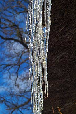

Und als Impression ein Bildchen von unserem Reet im Winter.
