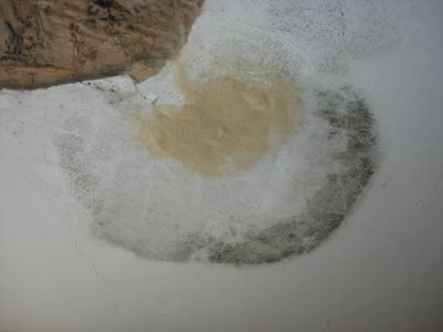

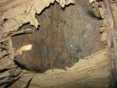

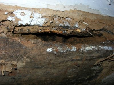

Hallo Zusammen,
ich möchte hier eine Frage zur Bestimmung eines unerwünschten Mitbewohners stellen. Es handelt sich beim vorliegenden Schaden um einen lokal begrenzten, weil er im Dach darüber seine Ursache hat. Es ist genau 1 Deckenbalken und Teile der Felder betroffen. Der Deckenputz zeigt weiß und cremfarbigen wattigen, nur 2mm starken Flaum, kein Myzel zu finden, schwarze Flecken, Sporen, der Splint des EicheDeckenBalkens ist komplett zerpulvert, der Rest zeigt nur leichten Würfelbruch, es liegt eher Braunfäule vor. Nicht wundern, auf fachwerk.de seht ihr ähnliche Bilder, ;)
Vermutung war erst "Ausgebreiteter Hausporling" aber der macht eher Weißfäule. Liegt Schimmel im Konglomerat mit einem Porenschwamm vor? Ich würde mich über eure Meinung dazu freuen und grüße herzhaft in die Runde.
