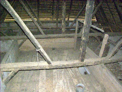

Nach dem entfernen tiefer Zwischendecken wollen wir bei unserem 200 Jahre alten Bauernhaus über einer ca. 3,50m hohen Balkenlage die neue Decke aufbauen.
Eine Nutzung der zweiten Ebene ist allenfalls zum Wäschetrocknen und Speicher vorgesehen. Also eine Trittschalldämmung und dergleichen sollte wohl nicht nötig sein.
Wie könnte der Aufbau dieser Decke aussehen, wenn man die Balkenlage möglichst sichtbar belassen möchte?
Reicht es, von oben Rauhspund auf die Balken zu nageln und darüber eine begehbare Wärmedämmung auszubringen?
Auf dem Bild sieht man die noch tiefere Decke, die entfernt werden soll und die höhere Balkenlage, die die neue Deckenhöhe werden soll.

- Man sieht im Bild die tiefere Zwischendecke und die obere Balkenlage, die die neue Deckenhöhe sein soll.
- Balkenlage klein.jpg (59.87 KiB) 25520 mal betrachtet

auf dem Foto scheint der Abstand zwischen den später tragenden Deckenbalken recht weit zu sein. Das sollte bei der neuen Konstruktion beachtet werden, also die Stärke der Bohlen oder Bretter entsprechend dick wählen damit keine größere Durchbiegung entsteht. Hilfreich kann es auch sein, die Bohlen in Feldmitte mittels einer Latte, die ja als Lagerholz sowieso vorgesehen ist, von oben miteinander zu verschrauben, so dass die Lasten nicht nur von einer Bohle getragen werden müssen. Statt 2 x kreuzweise 4/10 oder 6/10 kann auch das obere Lagerholz höher ausgeführt werden, so dass es zusätzlich der besseren Lastverteilung dient.
