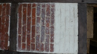

Liebe Gleichgesinnte,
wir haben es geschafft, die Farbe von unsere Ziegelausfachungen zu entfernen.
Die Erfahrungen möchten wir hier gern weitergeben.
Situation: Weisse, zähe, einlagiger Farbe auf weich gebrannten Ziegeln, Mörtel: Kalk, Eichenfachwerk.
Was nicht erfolgreich war:
- Hochdruckreiniger (-> Farbe weg, aber auch tiefe Krater im Stein)
- Abreiben mit Ziegelsteinen (-> nur die Buckel liessen sich abschrubbern)
- Winkelschleifer mit gezopfter Drahtbürste (-> Farbe verschmiert anfänglich und bis zum vollständigen Abtrag wird zu viel Stein pulverisiert)
Es half dann Chemie (ein Abbeizmittel auf Basis von Ameisensäure).
Wir haben das gelartige Mittel aufgetragen, mit Frischhaltefolie gegen zu schnelles Austrocknen geschützt und anschliessend mit ganz wenig Wasserdruck aus dem Hochdruckreiniger die gelöste Pampe abgespült (und aufgefangen).
Der Vorgang musste 2mal wiederholt werden.
Anbei ein Bild über den Ursprungszustand und dem Ergebnis nach dem 1. und 2. Arbeitsgang.
Wir haben für 20qm ca. 8l des Abbeizers benötigt und waren nach einem Tag mit der Arbeit fertig.
Jetzt steht uns nur noch Auskratzen der Fugen und neu Verfugen bevor.
Jörg

Hey, Glückwunsch, das sieht viel besser aus! Toll, wenn jemand seine Erfahrungen aufschreibt! :)
