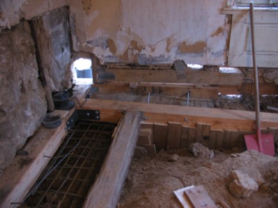

Mittlerweile sind über drei Jahre vergangen, es wurden und werden am Haus viele Maßnahmen getätigt. Die Standsicherheit des Gebäudes war natürlich oberste Priorität und endlich finde ich mal Zeit einen neuen Beitrag zu schreiben.
Was das Problem in diesem Thread angeht wurde im Jahr 2009 folgende Lösung gefunden. (Ob es funktioniert werden die nächsten Jahre zeigen)
-> Ausbildung eines sog. innenliegenden Ringankers mit Holzbalken:
-Einbringen eines Lärchenbalkens (14/24) über die gesamte Hausbreite, Aufschrauben an die noch intakte Schwelle zur Küche.
- Anbringen einer baustahlverstärkten Korbarmierung unterhalb der neuen Schwelle und damit verbunden sowie angepasst über der freigelegten oberen Mauerkrone des Gewölbes auf einer Breite von 80cm über die gesamte Hausbreite.
-Ausgießen mit Beton mit untermauern der Ständer
-Einbau eines weiteren 14/24-Balkens auf der Innenseite der äußeren Giebelwand durch verbolzen mit den 2 Originalschwellen um diese zu verbinden bzw in Position zu halten.
(Letzteres wurde realisiert durch Einbringen von 4 Balken entlang den beiden Außenwänden und unterhalb der Unterzüge)
- Alle einghebracheten Balken wurden mit geschweißten Stahlwinkeln verbolzt
- zusätzlich 6 "Angstsprieße" im Gewölbekeller
Diese Lösung ist keineswegs allgemeingültig, sondern bezieht sich auf mein "Objekt".
Ohne die Hilfe/Ausführung eines exzellenten Zimmermeisters der langjährig im Freilandmuseum tätig ist, wäre ich aufgeschmissen gewesen.

Nun, das sieht mir aus, wie eine innenliegende Korsettage, an die die äußeren Wände neu angebunden wurden, um sie in ihrer Position zu sichern.
Könnte so funktionieren - aber sieh zu, dass du die Versteifungshölzer - die ja im Fußboden verschwinden - dauerhaft trocken hältst und hinreichend vor aufsteigender Feuchtigkeit schützt !!! Wenn die mal weggammeln sollten, hat sich das mit der Aussteifung erledigt.

Ich habe die Lehmschüttung auf dem Gewölbe belassen und mich gegen eine konventionelle Dämmung neuzeitiger Art entschieden. Und dies genau aus dem Grund, nichts im System zu ändern (Lehmschüttung - Blindboden - Dielen) und irgendetwas zu riskieren.
Es hat schließlich über 400 Jahre funktioniert und ist im Winter auch nicht fußkalt. Sofern glaube ich nicht, daß ich Probleme mit aufsteigender Feuchtigkeit bekommen werde.
Die vermoderte/ausgetauschte Schwelle auf dem obigen Bild resultierte aus einer Verschlimmbesserung der Außentreppe - und wurde natürlich beseitigt.
Die Maßnahme schien die einzig mögliche. Man wird sehen, ob es dauerhaft Abhilfe verschafft.
