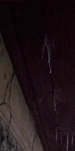

Das Kondensat in vielen Fällen eben nicht so schnell abtrocknet wie man es sich wünscht zeigen auch derartige Fotos.
Re: Dämmung der Decke zum Dach
Damit Wasser irgendwo stehenbleiben kann, muss es doch erst mal dort hinkommen, und genau das muss man durch die Ausführung verhindern. Was mit dem Dachkasten los ist, erschliesst sich mir aus dem Foto nicht. So was habe ich noch nie gesehen. Da muss das Wasser von oben reingelaufen sein. Aber selbst wenn das Wasser an der Unterseite der Dachziegel kondensiert wäre, würde es normalerweise von den Ziegeln wieder nach aussen geführt - ausser bei Tropfnasen. Schlussfolgerung: Da müssen ziemlich abartige Mengen Wasser an die Dachunterseite gelangt sein. Woher? vielleicht durch Lüftungsöffnungen? Fenster von Nassräumen? Oder vielleicht aus dem nur eben aus der Wand geführten Abluftrohr eines Trockners oder Brennwertkessels? Da hat allerdings die Erfahrung gezeigt: Keine dieser Dummheiten ist unmöglich!

Ja, ja Theorie und Praxis
Dieses Dachgeschoss wurde vor mehreren Jahren mal gedämmt und ausgebaut, eine Unterspannbahn wurde von innen zwischen den Sparren angebracht und weil die Maßnahme von innen erfolgte wurden deren Enden in den Dachkasten gehängt. Dann kam eine MIWO Zwischensparrendämmung rein und darauf eine Dampfsperre.
Die Handwerker haben auch mit den Klebebändern nicht gespart, Dampfdicht wurde die Sperre trotzdem nicht.
Das unter der Unterspannbahn anfallende Kondensat lief zum einen Teil in den Dachkasten und zum anderen in die Dämmung.
Der Bauherr hat sich dann selbst gewundert warum diese Eiszapfen trotz anhaltender Temperaturen von - 10 C immer dicker und länger wurden.
Im Sommer hingegen war der Dachkasten bei Wind und Wetter trocken.
Ganz klar, Kondensatausfall.
Nach der Sanierung vor drei Jahren ist dieses Phänomen nicht mehr aufgetreten.
