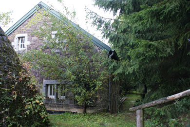

Es geht um ein denkmalgeschütztes Bruchsteinhaus von 1730, das ich gerne kaufen würde.
Das Haus ist im Untergeschoss an Fenstern und Wänden feucht. Es liegt im Hang und hinter dem Haus befindet sich ein kleiner Fichtenwald, also sehr dunkel und feuchter Boden.
An der Hausfront gibt es stellenweise Salzablagerungen und auch die Feuchte sieht man von Außen (dunkle Stellen)

- Rückseite
- DSC09767 - Kopie.JPG (66.82 KiB) 29453 mal betrachtet
- Front
- DSC01922 - Kopie.JPG (59.44 KiB) 29453 mal betrachtet

ich würde bei der sichtbaren Feuchtigkeit an der Fassade nicht auf aufsteigende- bzw. seitlich eindringende Feuchte schließen.
Hier dürfte wohl eher eine Versalzug des Mauerwerk ursächlich sein.
Die Salze können über Fäkalien von früherer Viehhaltung, oder auch durch Streusalz der Straße in das Mauerwerk gelangt sein.
Da Salze die Feuchtigkeit hygroskopisch, also aus der Luft, aufnehmen werden die geplanten Abdichtungsmaßnahmen mit Sicherheit nicht den gewünschten Erfolg bringen.

Vor einer Sanierung bzw. einer Empfehlung dazu sollten zu aller erst die Ursachen ausgelotet werden.
Ganz sicher sind die an der Fassade sichtbaren Feuchteschäden nicht durch aufsteigende Feuchtigkeit verursacht.
Kein mineralischer Baustoff vermag Wasser kapillar drei Meter in die Höhe zu transportieren.
Wozu ein Fundament abgedichtet werden soll erklärt sich mir nicht.
Speziell die Abdichtung gegen aufsteigende Feuchte bedürfte doch dann wohl eher eine Horizontalsperre, und die idealer Weise in Höhe des Rohfußboden.
Da die Wandbereiche unter den feuchten Stellen deutlich trockener sind kann die Ursache „aufsteigende Feuchte“ schon nach Betrachtung des Bildes ausgeschlossen werden.
Da könne noch so abenteuerliche Abdichtungen am Fundament ausgeführt werden, dieses Problem wird so nicht gelöst.

Hallo Sven,
Wanddicke ca. 60cm. Keine Ahnung, ob Bruchstein immer Sandstein ist.
Als Laie, wie oben erwähnt, kenne ich nicht mal den Unterschied!
Kapillar wirksam?? Ob die Erbauer das um 1730 herum schon wussten, ich zumindest nicht.
Fichtenholz soll ja nicht so effizient sein!
Ansonsten super Idee!

Re: Altes Bruchsteinhaus trockenlegen?
Hallo nach Schönebeck,
vielen Dank für Ihren Beitrag!
Leider kann mir niemand so recht die Ursachen für die Feuchteschäden nennen und das ist ziemlich frustrierend. Selbst Fachleute widersprechen sich.
Von "Schlag- und Schattenseite" ist genauso die Rede wie von unsachgemäßer Innenwanddämmung und vom Boden aufsteigende Feuchte.
Ich habe natürlich auch Angst vor dem, was zum Vorschein kommt, wenn der komplette Boden samt Estrich und die Rigipswände (zur Innendämmung benutzt) entfernt werden. Einmal gekauft, gibt es kein Zurück und evtl. eine Riesenpleite.
Die vom Gutachter gemessenen Werte lagen an der Grenze zu flüssig!
Grüsse aus Aachen
Grüsse aus Aachen
Hallo Christiane,
wie hat denn welcher Gutachter die Feuchte wie gemessen?
Die “Grenze zu flüssig” ist keine Maßeinheit und lässt zumindest mich an Sachverstand des Sachverständigen zweifeln.
Gab es auch Messungen bezüglich der Versalzug des Mauerwerk?
Gibt es Messberichte oder Analysen?
Wie sieht der Dachstuhl aus?
Eine erfolgreiche Instandsetzung von Schäden setzt immer die Kenntnis der Ursachen voraus.
Grüße aus Schönebeck
