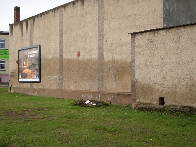

Hallo Saxonia,
der genannte blaue Zementverputz war weniger um die Schweineschnauzen aus- oder abzuhalten als viel mehr den ständig mit Fäkalien beaufschlagten Wandflächen eine widerstandsfähigere Oberfläche zu geben.
Da durch Fäkalien das Mauerwerk mit Nitraten stark belastet ist wirken die Wände auch mehr oder weniger feucht.
Da bei rel. Luftfeuchten >50% Nitrate in Lösung gehen wirken diese Wände dann immer sehr feucht, sinkt die Luftfeuchte unter diesen Wert kristallisieren die Salze aus und die Wand wird sichtbar trockener.
Den Zementären Verputz sollten Sie unbedingt abnehmen, der verhindert nur unnütz die Trocknung und sorgt so für eine weitere Verbreitung der Feuchte als das ohne diesen der Fall wäre.
Für die Nutzung als Partyraum würde ich diese Wandflächen lediglich mit einen Kalkputz versehen.
Grüße aus Schönebeck
Foto:
Typischer Feuchteschaden durch Versalzung
hygrisch Feuchte-01.jpg (76.88 KiB) 12670 mal betrachtet

Auf dem von Herrn Struve gezeigten Bild scheint übrigens auch keine Dachrinne vorhanden zu sein. Dies war bei unserem Gebäude jahrelang der Fall, wurde aber im Zuge der Dacherneuerung geändert.
