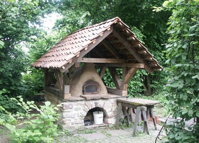

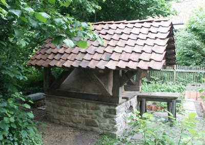

Re: Infos zum Backofenbau
nach langen Jahren unter einer Plane hat unser Ofen nun endlich ein Dach über'm Kopf !!!
Die angehängte pdf-Datei mit dem Werdegang des Ofenprojektes hat Bernd Fröhlich mal zusammengestellt, als die Fotos eine Zeit lang nicht zugänglich waren. Als kompakte Bauanleitung so gut verwendbar.
Gruß in die Runde
Gruß in die Runde
Glückwunsch
zum Dach an das Backhaus.
Schön sieht es jetzt aus, da macht die Bäckerei doch sicher gleich noch mal so viel Freude.

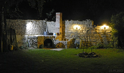

Hallo Stefan,
Du schreibst:"Wäre schön, wenn auch das eine oder andere Foto von weiteren Öfen hier Einzug halten würde ... "
Wir haben heute im Ramen des Lehmbaukurses in BS über Backöfen gesprochen. Deiner ist echt schick geworden. Bei uns im Garten sieht es derzeit so aus:
Demnächst kümmere ich mich um die Dachbegrünung und anschließend beginnt die Lehmmatscherei - die Kinder freuen sich darauf
