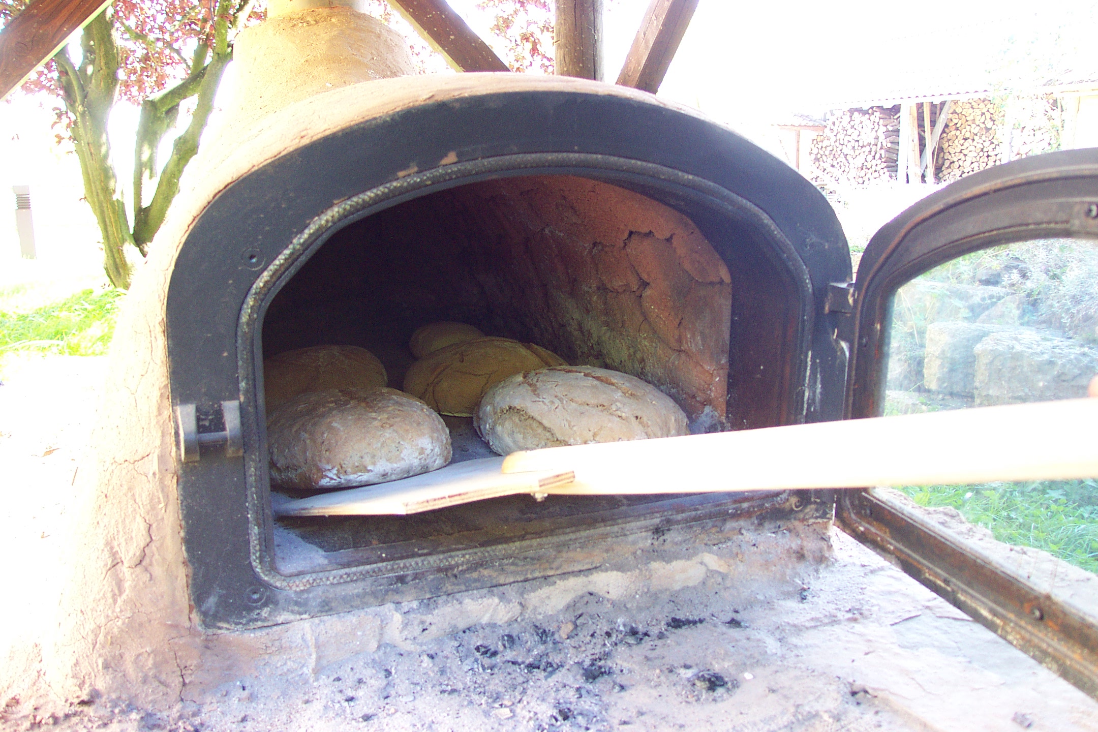

Lieber Stefan,
ich weiß nicht mehr, wie oft ich nun die Infos zum Lehmofenbau weitergegeben habe.
Mit der neuen Internetseite kann ich aber die Bilder / Zeichnung nicht mehr ausdrucken, die ich sonst zusammen mit unserer Bauanleitung verschickt habe.
Wie krieg ich das hin? Besser noch - kannst Du die Zeichnung und gute Fotos, die zum Nachbauen anregen noch einmal einstellen, daß man sie ausdrucken kann?!
Herzliche Grüße von Sabine

Hallo Sabine,
wir hatten leider ein Server-Problem mit einigen Bildern. Der Fehler ist seit gestern behoben. Wenn Du trotzdem nicht sofort Anhänge siehst, bitte einmal den Browser aktualisieren.
