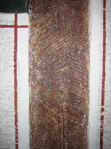

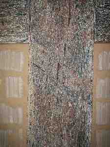

Mit dem Speedheater bin ich soweit ganz zufrieden. Er weicht den Kitt auf und dieser läßt sich im Anschluß sehr gut aus den Holzspalten herausziehen. Ein Problem habe ich allerdings mit der Farbe. Ich habe mal zwei Bilder angefügt. Das eine wo sogut wie keine Farbreste mehr zu erkennen sind, stammt von dem Eichenfachwerk aus der Zeit um 1850 (wahrscheinlich mit einer großen Kreissäge geschnitten und sehr ebenmäßig). Das andere Bild stammt von dem Eichenfachwerk aus der Zeit um 1680 (gebeiltes Holz mit Unebenheiten). In letzterem bleibt logischerweise deutlich mehr der alten Farbe hängen, wenn man mit der Abziehklinge darüber fährt.

Eichenfachwerk um 1680
Eichenfachwerk um 1850
