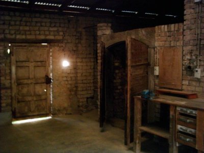

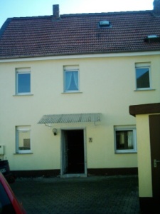

Also...wir haben eine rheinhessische Hofreite von ca. 1920. Haus Bruchsteinmauern, 2 Etagen, je etwa 60m², Hof, Scheune, teilw. Bruchsteine, teilw. Backsteine, dann mal neuer angebaut, umgebaut...war früher auch Stall, Gewölbekeller drunter, und hintendran nen Garten. In den 70/80er Jahren wie hier üblich alles mit Verputz zugekleistert. Zum Glück besinnen sich hier sehr viele Leute auf die alten schönen Bruchsteingebäude (und auch viel Fachwerksanierung in der Gegend).
Wir haben das Kleinod vor 2 Jahren für einen hier sehr günstigen Preis erstanden und wollen die nächsten Jahre auch wieder ein solches sichtbar machen. wies die Finanzen erlauben. So soll die Scheune hergerichtet werden, der Gewölbekeller "partyfähig" gemacht werden, der Hof wird verschönert (derzeit Verbundpflaster - hässlich), Verputz weg, Bruchstein raus (teilweise da nicht mehr ganz vorhanden) undundund...

das Haus
das Haus
die Scheune...
die Scheune...
