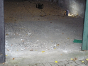

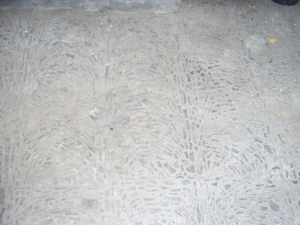

ich hatte das Glück aus einer alten Tenne (Haus soll abgerissen werden) ca. 25 m² Picksteinpflaster bergen zu können. Das Pflaster möchte ich gerne in unser 250 Jahre altes "Heldenprojekt" (2-Ständerhaus) einbauen. Das Picksteinpflaster lag ursprünglich in Lehm und ???? Die obere Schicht des ursprünglichen Lehmbettes war ca. 15 bis 20 mm dick mit weißen "Punkten" durchsetzt.
1. Hat jemand einen Tip was das war? (eingearbeiteter Kalk etc.???)
2. Das Pflaster soll laut "Chefin" so eingebaut werden, dass man es nass wischen und evtl. sogar schrubben kann. Das ist in einem Lehmbett bzw. mit Lehmfuge natürlich nicht so ertragreich. Kann jemand dazu Gedanken äußern und Tipps geben?
Tenne Picksteinpflaster 2.jpg (68.04 KiB) 8659 mal betrachtet
Picksteinpflaster vor der Aufnahme

zunächst danke für die schnelle Antwort. Also ich habe die Steine nicht im Verbund sondern einzeln aufgenommen. Der "Verbund" zerfiel direkt leicht und relativ locker. In den Fugen war auch Lehm, aber eben im Querschnitt/Aufbau der Schicht die oberen ca. 20 mm, also der Fugenbereich mit weißen Flecken/Punkten durchsetzt. Die einzelnen Steine haben nicht nur völlig verschiedene "Sichtflächen", sondern sind völlig verschieden in ihren Höhen (das Spektrum beträgt ca. 20 - 80 mm).
Also eher wie ein Kopfsteinpflaster aus kleineren verschieden dimensionierten Steinen.
Ich schau mal, ob ich die Tage noch ein Foto von einzelnen Steinen schießen kann, die mein Gestammel deutlicher machen ;-)
