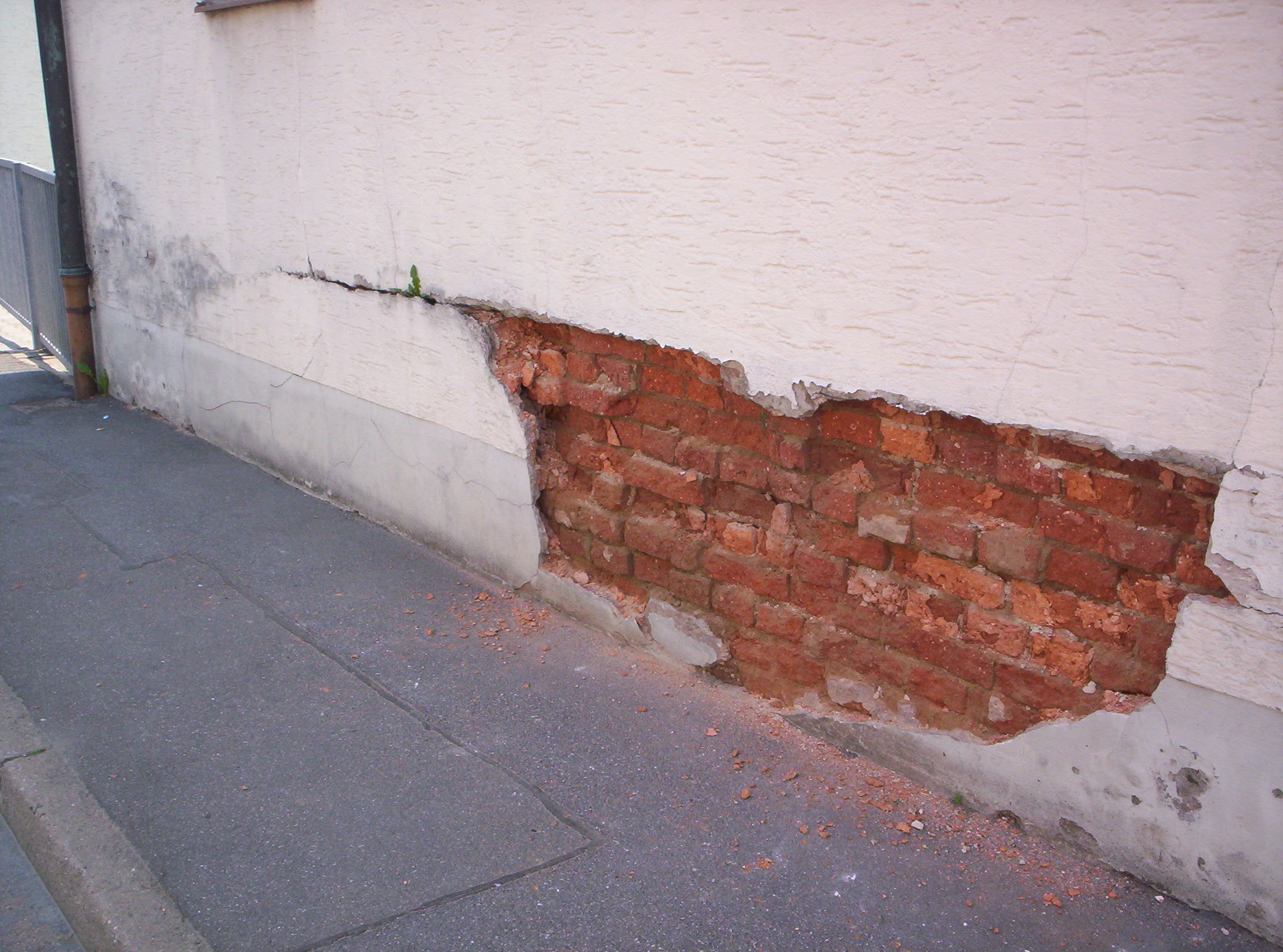

Hier erst mal eine Schadens-Aufnahme.

BeitragVerfasst: Mi 21. Jun 2006, 21:37
Nahaufnahme
