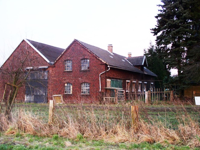

Hallo. Wir sind nun an einem Objekt (altes Wirtschaftsgebäude einer alten Windmühle) dran welches an einer Hausseite direkt an die Grundstücksgrenze zu einem Feld steht. An dieser Hausseite sind im EG und OG jeweils zwei Fenster. Im EG ist in den alten Plänen an der Stelle eine Garage eingezeichnet, die ja an der Grenze stehen darf und wohl auch Fenster haben darf wie ich hörte. Wenn wir nun beim Bauamt anmerken dass wir im Erdgeschoss anstelle der Garage eine Küche einplanen.... mit Fenstern.... kann es da wohl Probleme geben, richtig?

Ich versuche mal ein Bild von der Grenzseite anzuhängen. Rechts wo die Bäume stehen - dort steht dann die Mühle.
Es ist ein altes Backsteinhaus - Wirtschaftsgebäude einer alten Windmühle. Die Windmühle ist von 18?? - wie alt das Haus ist weiß wohl keiner genau. Seit 1952 ist doch eine Wohnung genehmigt.

BeitragVerfasst: So 4. Mär 2007, 20:36
Nach dem foto würde ich eine Teilung des Grundstückes wie angedeutet, nämlich vor der abgebildeten Giebelwand her und dann noch zwischen Haus und Windmühle - sehr kritisch sehen. Diese Konstellation schreit buchstäblich nach anderen Konzepten!
Ich würde mich mal vertrauensvoll an unsere Kontaktstelle mittlerer Hellweg - Architekt Ulrich Lehmann in Kamen - wenden (zu finden über IGB in ihrer Nähe). Der kennt sich mit solchen baurechtlichen Fragen ungewöhnlich gut aus - was insbesondere dann nützlich ist, wenn auch noch eine Denkmal-Wndmühle auf dem Grundstück steht.

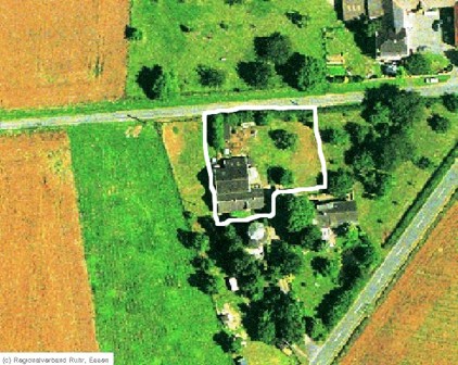

BeitragVerfasst: So 4. Mär 2007, 21:04
Hallo Dietrich, also an der Giebelwand ist die Grenze schon lange vorhanden. Da ist ein Feld des Nachbarn. Zur Mühle hin soll eine neue Grenze bei der Teilung entstehen. Dort wurde mir gesagt, kann man das wohl über Baulasteintragungen regeln.
Die anderen Teilungslinien dürften wohl keine Probleme bringen, da dort überall Platz satt ist.
Problem ist halt nur die Mühle. :(
Ich hab mal grob die Grenzen eingezeichnet wo das Grundstück geteilt werden soll. ;) Wie gesagt, die linke Grenze ist bereits vorhanden.

BeitragVerfasst: Mo 5. Mär 2007, 11:50
Beiträge: 502
Liebe Sandra,
handelt es sich bei den an die Giebelwand anschließenden Ackerflächen um Bauland ? Befindet sich Eurer Grundstück im Innenbereich ? Gibt es Satzungen oder einen Bebauungsplan, der die Nutzung von Grundstücken regelt oder Entwicklungsziele für die Ortschaft definiert ?
Da es sich bei der Mühle um ein Baudenkmal handelt, sind auch leicht Abweichungen (z.B. von Abstandsflächenregelungen) begründbar. Die Fenster an der Giebelseite sollten dann kein Problem sein, wenn es sich bei der angrenzenden Fläche ohnehin nicht um Bauland handelt.
