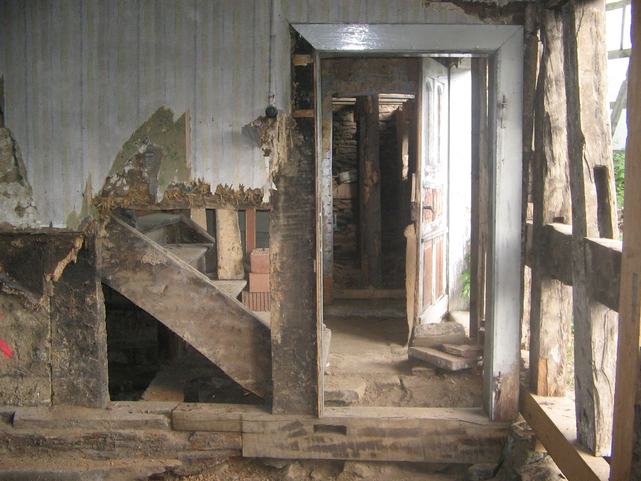

Kleiner Tipp am Rande: Das Gebäude scheint mir im linken Abschnitt verlängert worden zu sein (die Doppelständrigkeit wäre in meinem Umfeld auf ca. 1840 zu datieren. Der rechte Teil dürfte dementsprechend älter sein. Spätestens im Dachstuhl sollten die beiden Bauabschnitte gut erkennbar sein.
Gruß Stefan

vielen Dank für die Enschätzung, links ist das Wohnhaus und rechts ist die Scheune, von dem Wohnhaus im Dachgeschoss, gab es früher einen diekekten Durchgang zur Scheune, der aber jetzt nicht mehr begehbar ist, es ist lediglich nur noch ein Durchgang vorhanden. Die Scheune ist innen links und rechts mit großen schweren Basaltsteinen ca. 2 Meter hoch errichtet, darauf kommen erst die großen Stützbalken, das große Tor rechts ist also der Scheunen Zugang, eine sehr große und hohe Scheune, die sich wirklich lohnen würde auszubauen, allerdings weis ich nicht, ob so etwas genemigt wird, wer brauch in dieser Zeit so eine große Scheune.....

bei den Innenraumbildern fehlt mir natürlich ein wenig die Orientierung
Hinsichtlich meiner Einschätzung zum Werdegang des Gebäudes (zumindest im Bereich der Fassade) ergänzend noch Folgendes:
Selbst das kleine Foto erlaubt es einige Vermutungen anzustellen, die vor Ort - mit der Nase am Objekt - überprüft werden sollten. Der jüngere Anbau ginge demnach bis zum ersten Feld rechts neben dem "wunderhübschen" Windfang. Die Erdgeschoßpartie rechts daneben bis zum Fallrohr wäre dann im Zuge einer Sanierungs- oder Modernisierungsmaßnahme zeitgleich verändert worden. Das OG des Ursprungsbaus erscheint bis auf eine geschlossene Fenster- oder Lukenöffnung ungestört zu sein. Links neben dem Scheunentor dürfte einmal eine Tür gewesen sein. Der Sturzriegel deutet zumindest darauf hin. Die zugehörige Außentreppe würde demnach fehlen.

Sieht nach einer extrem komplexen Baugeschichte aus. Das OG-Fachwerk mit langer Fussstrebe und kurzenm Kopfband Grobdatierung 1680-1750, im UG nur rechts vom Scheunentor, links bereits verändert. Dann der von Stefan Haar schon erwähnte Anbau.
Das Haus ist auch sehr tief und hat ein recht flaches Dach. Wenn ich die Innenfotos richtig interpretiere - was nicht ganz einfach und eindeutig möglich ist - dann ist das Haus nach hinten verbreitert worden.
Ich schliesse nicht aus, dass hier ein altes reines Wohnhaus sekundär "verwurstet" und zum Scheunen-Stall-Wohnhaus umgebaut worden ist. Auf jeden Fall sollte sich das mal ein Sachkundiger ansehen.
Ist das Haus Denkmal, wäre die Umnutzung der Scheune kein Problem. Ob es das werden kann, lässt sich nur vor Ort beurteilen. Im anderen Falle hängt das von verschiedenen Faktoren ab, die man nur in Kenntnis der Ortslage und der Besitzverhältnisse diskutieren kann.

Hier nochmal zwei Fotos von Wohnräumen, im Parterre sind sie ganz passabel, aber ein Zimmer im 1 Stock sieht grausig aus, wir haben halt große Angst, dass vielleicht der Holzwurm oder Schwamm im Gebäude ist, das währe laut Aussage von Freunden fatal. Das Gebälk im Dachstuhl währe bei dieser Gelegenheit auch in Augenschein zu nehmen. Ich hoffe sehr, ich finde auf diesem Weg einen Fachmann, denjenigen, der für dieses Gebiet zuständig ist, von IGB e.V. kann ich nicht erreichen, er ruft mich nicht zurück, zumal ich meine Mitgliedschaft bekundet habe.
Hier die Fotos, ein schönes Zimmer und das schlechte (in der obesten Etage hat sehr lange keiner mehr gewohnt)

Ein Weitwinkelobjektiv wäre da echt angebracht gewesen....
Ausserdem bin ich nunmehr überzeugt, dass Ihr dringedn eine Beratung braucht!
Dennoch kann man eine ganze Menge erkennen. Ausserdem erfahren wir, dass das Haus denkmalgeschützt ist. Für Qualität sprechen die rechte Ecksäulen mit Tauband, die meine typologische Datierung nach dem Gefüge stützen.
Dass es sich um ein umgezimmertes Haus handelt, wird auch wahrscheinlicher. Die Verbreiterung nach hinten ist eindeutig, das 2. Foto zeigt links den alten Eckständer mit den abgesägten Zapfen der alten Rückwand.
Bei den "verkleisterten Decken handelt es sich übrigens um lehmverputzte sogenannte Wellerdecken (Strohlehmwickel zwischen den Balken) in ziemlich gut erhaltenem Originalzustand. Diese Balken waren nie sichtbar, "schönes" Holz sollte man darunter nicht erwarten.
Schön auch die wohl etwa 50-70 Jahre alten Maserierungen ( Bierlasuren) auf den Innentüren mit traumhaft gut gemalter Holzimitation (ja, das ist wirklich gemalt! Sowas kann heute fast keiner mehr!)
Andererseits habe ich leider auch viel Bruch gesehen....... wird ne Menge Arbeit, aber ich müsste mich sehr täuschen, wenn die sich nicht lohnen würde.
