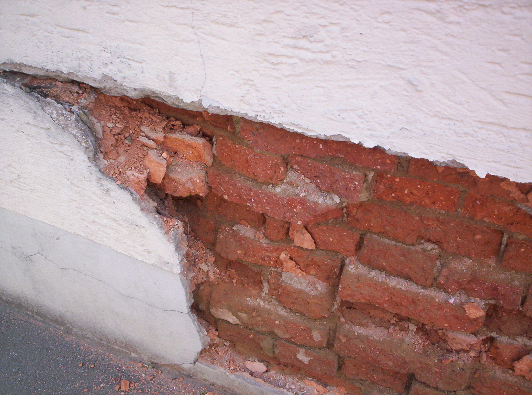

BeitragVerfasst: Mi 21. Jun 2006, 21:34
Hier erst mal eine Schadens-Aufnahme.
Testbilder 4 014.jpg [753.31 KiB]
151-mal heruntergeladen
BeitragVerfasst: Mi 21. Jun 2006, 21:37
Nahaufnahme
Testbilder 4 015.jpg [758.38 KiB]
