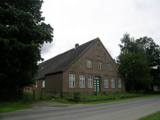

Re:Hilfe beim Hauskauf
Wartet mal, das sieht zu grausam aus, daher hier nun ein schöneres Bild:
- (27.54 KiB) 98-mal heruntergeladen

... na, ganz so schlimm wie befürchtet, sieht's auf dem Foto ja gar nicht aus.
