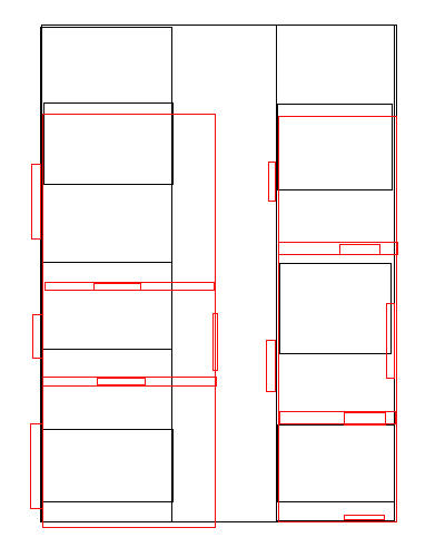

genau das ist unser Problem. Wir haben beim Kataster- und Bauamt nachgefragt und es existieren keinerlei Baupläne, obwohl tragende Teile des Ständerwerks entfernt oder versezt wurden.
Außerdem ist die Rechtslage in so einem Fall sehr stritisch, da es für diese Sache kein Grundsatzurteil gibt. Nun wollen wir halt gerne wissen ob jemand schon Erfahrungen in dieser Richtung gesammelt hat.
Zu Stefan Haar,
Es ist kein Denkmal, keine Grenzsituation, es hat sich bisher niemand beschwert und ja die Statik wurde verändert.
Im Anhang ist ein grober Grundriss des Teils des Gebäudes
worauf es ankommt.

Tschuldigung, aber ein Niederdeutsches Hallenhaus kann ich in diesem Grundriß beim besten Willen nicht erkennnen - allenfalls könnte ich mir eine Durchfahrtscheune darunter vorstellen ... ... und welches bitte ist nun die Hauptwohnung und welches die Einliegerwohnung? - Auch Raumbezeichnungen und eine Kennzeichnung der Eingangssituationen wären hilfreich.
Ich fürchte, so kommen wir hier übers Forum nicht weiter. :-\
Neben einer Objektbegehung wären zu einer befriedigenden Antwort Kenntnisse über die planungsrechtliche Situation (Flächennutzungsplan, Bebauungsplan, ...) erforderlich.
Auch wenn's für Sie vielleicht unbefriedigend ist, anbei mein Tipp: Suchen Sie Sich in Ihrer Region einen Architekten Ihres Vertrauens - alternativ können wir Ihnen vielleicht verschiedene Architekten in Ihrer Region nennen, die Mitglied bei der IGB sind. Somit hätten sie dann eine Vorauswahl, wobei wir leider keine Qualitätsgarantie übernehmen können :'(
