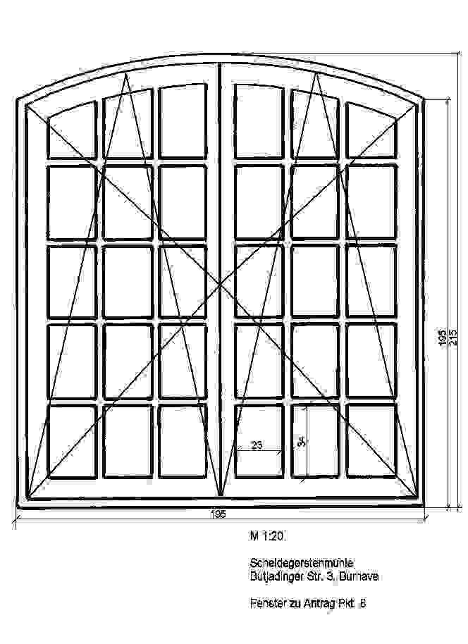

wie angekündigt hier noch die Skizze des Fensters.
Die Ablehnung des Denkmalamtes liest sich wie folgt:
....Das Tor ist ein wichtiges Funktionselement des Baudenkmals, das mit den vorhandenen historischen Funktionsformen dem Beeinträchtigungsverbot gemäß §6 (2) NDschG unterliegt. Die Erneuerung des Holztores, welches imm er ohne Glasausschnitt war, in ein 24-teiliges Holzsprossenfenster bedeutet den Verlust der Denkmalaussage......
MfG
Dirk

Zur Erinnerung und zum Verständnis der Denkweise in der Denkmalpflege - Eine Tür ist kein Fenster und sollte sinnigerweise auch eigenständig gestaltet sein.
Die Skizze des beantragten "Tür-Fensters" könnte man durch die Zahl der Glasscheiben auch als "kleinkariert" betiteln - sorry! Bitte nicht hauen!!
Natürlich geht es der Denkmalpflege darum, die Tür als Tür erkennbar zu behalten. Da die Türflügel sicher nach Innen aufgehen, könnte ein machbarer Kompromiss eventuell darin bestehen, dass die vorhandenen Türflügel bleiben wo sie sind, aber in geöffnetem Zustand - und in eine Ebene knapp vor der jetzigen Tür wird eine unauffällige Glaskonstruktion (rahmenlos oder mit unauffälligem Stahlrahmen) mit einer Vertikalteilung gestellt.
Ziel wäre dabei, die Öffnung so darzustellen, als wäre die Tür geöffnet. Gleichzeitig bekommt man eine optimale Lichtausbeute für die neue Nutzung im Innenraum.
Eine quasi rahmenlose Lösung wäre eventuell mit dem neuen Fenstersystem "ID 2400" möglich. Nähere Informationen hierzu können sicher über info@durchblick.bs.de angefordert werden. Eine Internetseite gibt es hier offenbar noch nicht.

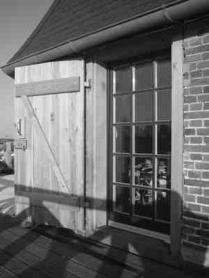

Über die Tür vor der Tür habe ich auch nachgedacht. Im 2.OG habe ich die Tür zur Galerie genau so ausgeführt. Innen neues Sprossenfenster nach Vorgabe des Denmalschutzes in dunkel grün statt in weiß wie alle anderen Fenster und außen eine rustikale Klospentür aus Lärcheenholz.
Das Problem bei der unteren Tür ist, das sie im Mauerwerk zurückliegt und nach innen öffnet.
Außerdem müßte sie im Ausschnitt angeschlagen werden, da das Mauerwerk schräg ist und könnte deshalb nur um einen Winkel von 90´° geöffnet werden. Das würde dazu führen, das der Lichteinfall reduziert wird.
Dirk

Hmmm !?!? - hat so'n bisschen den Charme eines Garagentores
- nichts was ich aus der Entfernung für denkmalpflegerisch relevant halten würde.
Das mit dem Innenanschlag hatte ich mir schon gedacht. Irgendein Kompromiß wird in jedem Fall gefunden werden müssen.
Mein persönlicher Kompromiß wäre, eine Holztür fertigen zu lassen, die zur Mühle optisch paßt (ggfs. nach alten Fotos), die dann aber ausnahmsweise nach Außen öffnet und in der Laibung arretiert werden kann, damit einem die Türflügel nicht bei jedem Wind um die Ohren hauen. Den Rahmen würde ich in jedem Fall wieder mit Innenanschlag machen.
Auf diesen Rahmen kann dann auf der Innenseite eine möglichst rahmenlose Glastürkonstruktion aufgesetzt werden. Das erfordert natürlich eine gute Zusammenarbeit zwischen Tischler und Glaser, aber dieses Ergebnis wäre für meinen Geschmack optimal und sicher auch für die Denkmalpflege vertretbar.
