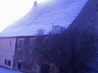

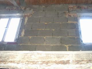

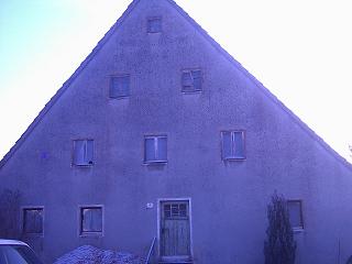

Ich habe nun mal Bilder unseres Häuschens gemacht.
Hier die Frontaansicht (Erdgeschoss Bruchsteinmauer, anderen 3 Geschosse Liaporwand)
Haus kleiner.JPG (12.06 KiB) 20983 mal betrachtet

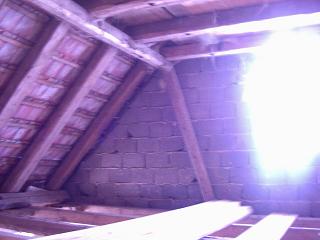

Innenansicht der Frontwand ehemaliger Fachwerkgiebel
Haus Liaporgiebel.JPG (16.15 KiB) 20983 mal betrachtet

Seitenansicht (unrenovierter Teil unser Haus, <br />der gelbe renovierte Teil mit Holzläden dahinter Nachbarhaus)
Bild kleiner3.JPG (17.25 KiB) 20983 mal betrachtet
Bild Liaporgiebelteil.JPG (15.7 KiB) 20983 mal betrachtet

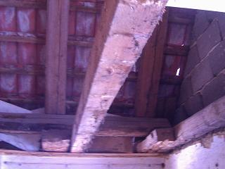

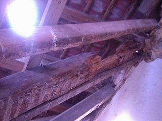

... hier noch zwei Beispiele der Balken.
Einmal sieht man die Originalstumpen und die daneben eingelegten neueren Balken.
Auf dem 2. Foto einen Teil der Deckenbalken der Stube.
Haus Beispiel Balkenstumpen u. neuere daneben.JPG (16.32 KiB) 20984 mal betrachtet
Haus Deckenbalken.JPG (16.59 KiB) 20983 mal betrachtet
Beiträge: 300
Re: 1. Begehung mit Amt im neuen Denkmalhaus! Hilfe!
Hallo Nicole,
danke für die Bilder. Die Auswahl scheint allerdings etwas einseitig die Bereiche besonders darzustellen, die durch bauliche Veränderungen keine besondere Zeugniskraft bzw. Denkmalwert besitzen. Der Vollständigkeit halber solltest du auch noch die Bereiche darstellen, die den Denkmalwert eures Hauses begründen.
Dann läßt sich in der Diskussion auch besser eine "Linie" für die Gespräche mit den Denkmalpflegern finden.

Ich wollte die Seite nur nicht gleich mit einer Bildersinnflut überhäufen :)
und dachte es wären zu allererst mal diese Bilder wichtig da ich in meinem Eingangstext soviel über die "nicht denkmalrelevanten" bzw. fraglichen Dinge berichtet habe und diese Fotos als Ergänzung bzw. genaueren Erläuterungen gedacht habe.

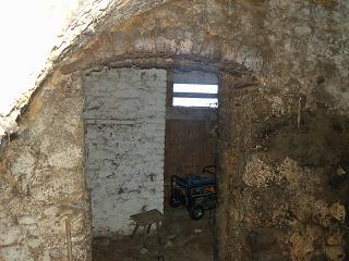

Es gibt natürlich auch sehr schöne Dinge wie z.B.:
Gewölbekeller bzw Stall.JPG (11.76 KiB) 20952 mal betrachtet

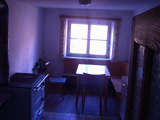

Die Küche:
einzig noch vorhandener Raum.JPG (14.77 KiB) 20952 mal betrachtet
Leider gibt es außer der Küche keine richtigen Räume mehr, der Rest ist ohne Decken, Wände etc.
Bewohnt waren früher nur das Erdgeschoss mit der Küche u. 3 weiteren Räumen - mittig der Flur.
Die oberen Stockwerke sind wie Heuböden aufgebaut, also nur Balken & Bretter.
