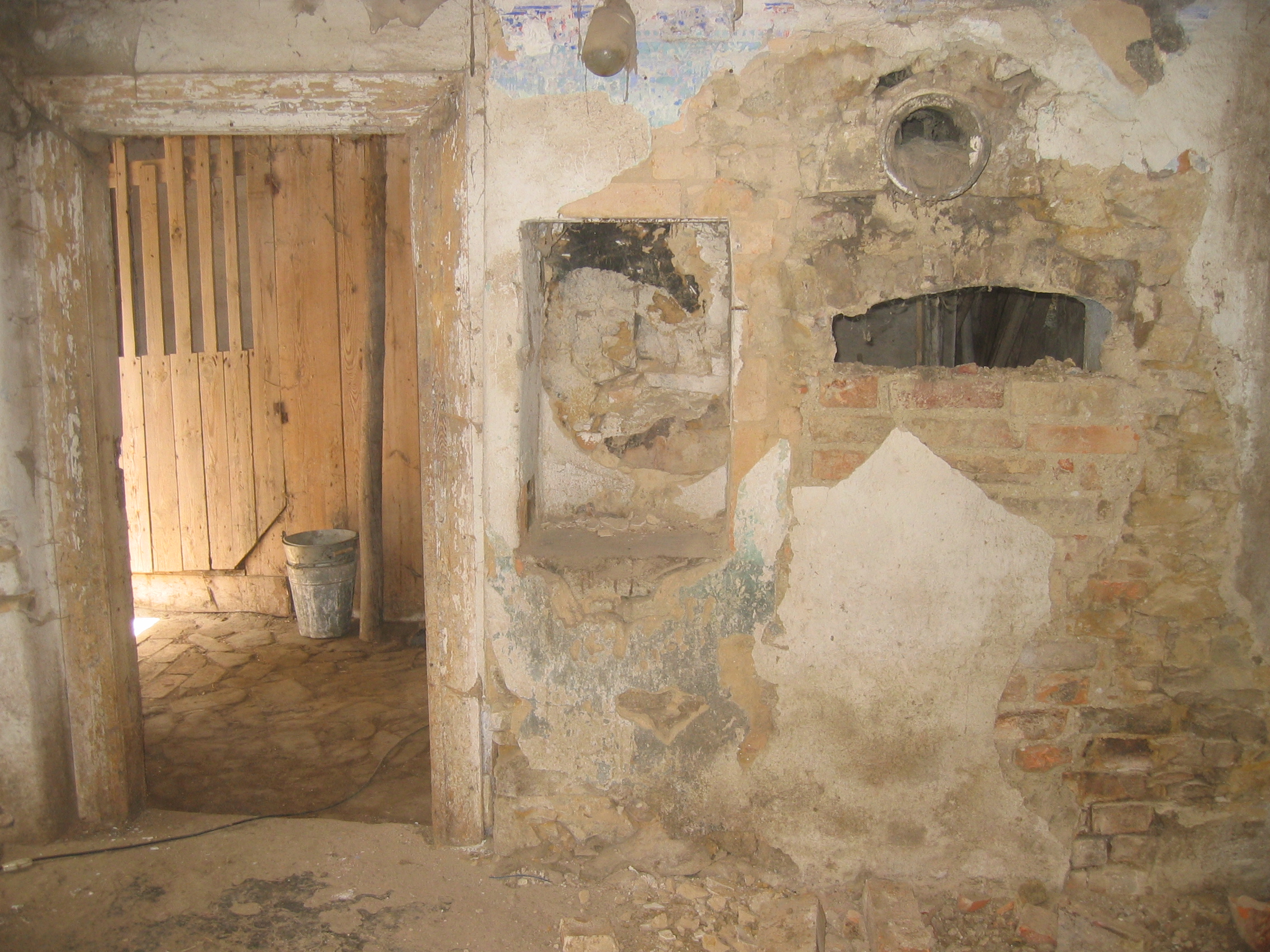

wer kann mir helfen??
wie hat der ofen mal funkioniert

Hier sind wohl Nutzungsspuren aus unterschiedlichen Nutzungsphasen zu bewundern. Die Ofenrohrmanschette ist dabei das jüngste Zeugnis der Heiztechnik.
Die Nische auf der linken Seite könnte eine Lampennische gewesen sein. Der gemauerte Stichbogen sollte den oberen Abschluss einer Öffnung für einen Eisenkastenofen o.ä. in der Stube auf der Rückseite der Wand sein. Befeuert wurden diese Öfen von der Küchenseite. In der Küche selbst (wenn es denn wirklich eine "schwarze Küche" ist) dürfte es dann ein offenes Herdfeuer gegeben haben. Wie dies funktioniert hat, braucht wohl nicht näher erläutert werden

danke sowas ähnlichtes hab ich mir auch schon gedacht. der stichboben passt nur noch nicht so richtig da rein.. der muss auch nachträglich reingekommen sein.

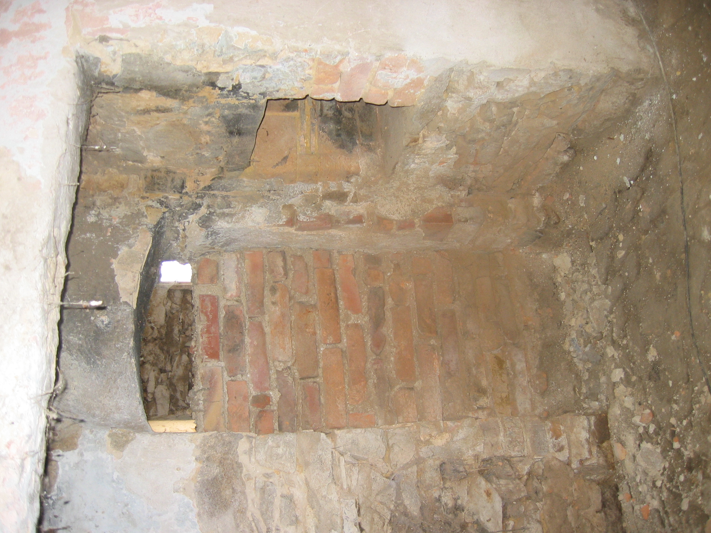

hier noch ein bild von der anderen seite

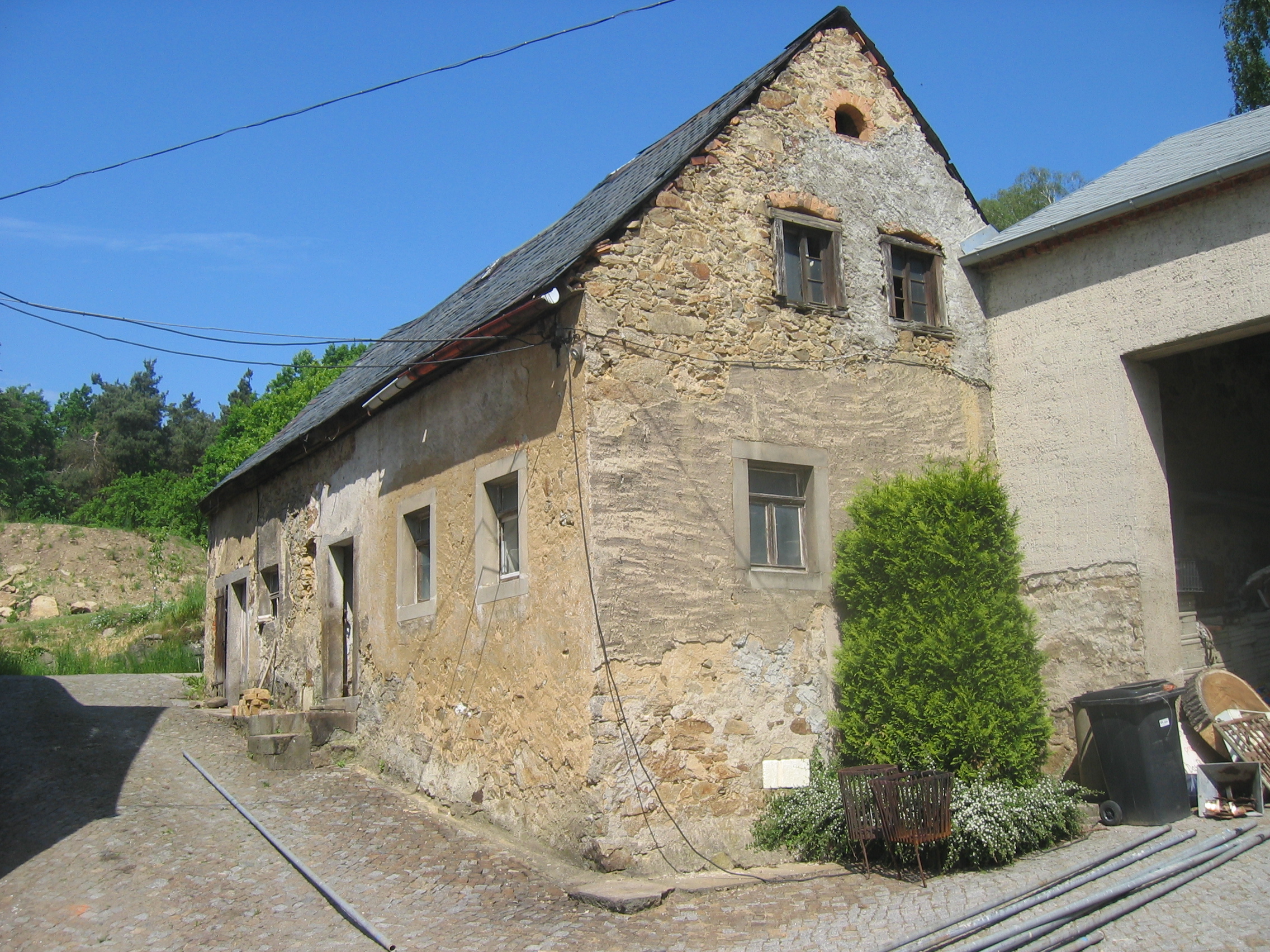

Also was wir wissen es ist ca 1800 gebaut. und steht in der Lausitz/Sachsen es ist ein Altbauernhaus.und steht in der Ecke einer Dreiseithofanlage.
es soll naechsten Monat begonnen werden zu sanieren. Denkmalgerecht zu gu wie möglich. soll dann als einfache übernachtungsmöglichkeit für Pilger dienen.
allerdings muss der komplette Dachstuhl mit Balkenlage erneuert werden.
ich sleber bin Architekturstudent, mir fehlt aber noch etwas Erfahrung damit.

der Stichbogen kann durchaus zum Ofen gehört haben. Alle drei Ofenanschlüsse in unserem Haus (1823) haben ebenfalls einen Stichbogen, allerdings sind die nicht so flach.
Wenn der Raum dahinter tatsächlich die (schwarze) Küche war, könnte es auch sein, dass der Rauch zurück unter die Rauchhaube geführt wurde. So war das bei uns gelöst.

ja Danke das hilft erstmal weiter.. mich wundert nur warum das fabrikviegel sind , also muss das nachträglich reingekommen sein.
ja dahinter ist ne Schwarzküche mit einer grossen granitkante oben und ein gewölbe wie eine umgekehrte tonne
das kann aber sein das da aussen noch ein backofen dran war.
