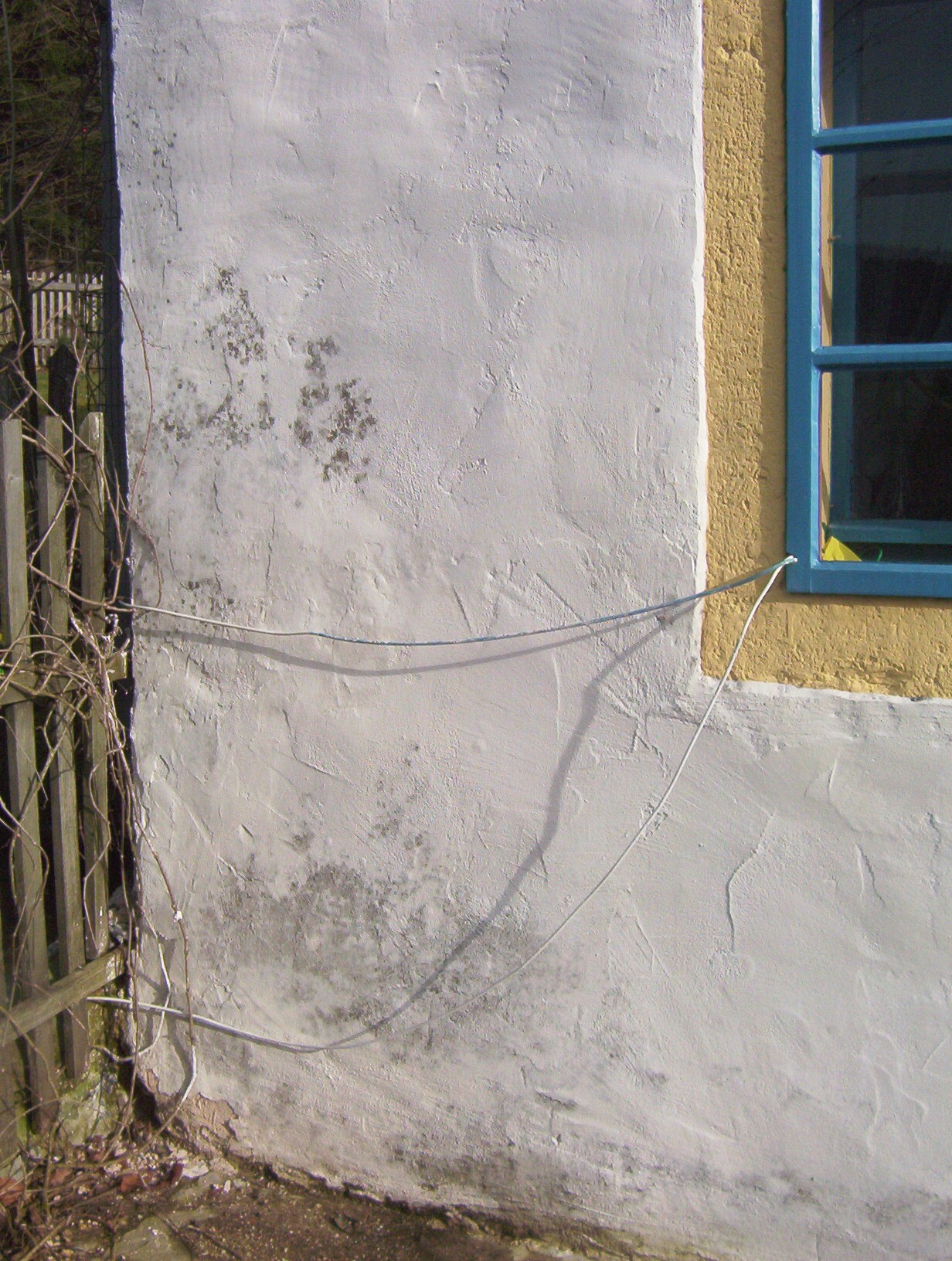

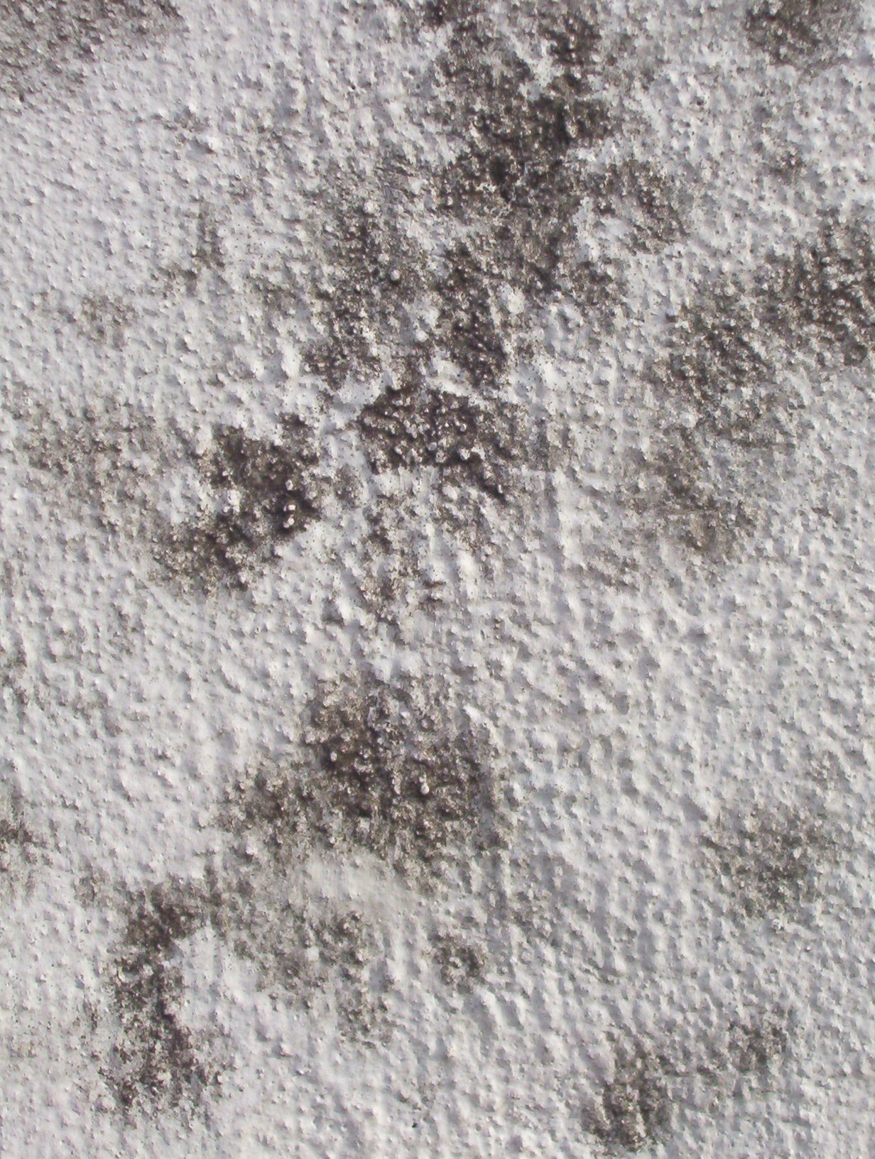

mir wurden einige Bilder von Schäden auf einem frischen Kalkputz zugestellt.
Zum Hintergrund:
- Bruchstein-Mauerwerk ohne Horizontalsperre
- Putz / Anstrich wurde im Herbst 2006 mit Solubel-Produkten ausgeführt.
Die ersten Schäden zeigten sich bereits wenige Tage nach Fertigstellung; seitdem ist eine deutliche Zunahme zu beobachten.
Anhand der Fotos gehe ich im Moment von einer Verursachung durch Mikroorganismen aus. Theoretisch müßte das aber durch die hohe Alkalität des "Kalks" verhindert werden - es sei denn, Putz / Anstrich werden durch weitere Einflüsse zerstört und die Alkalität ist nicht mehr gegeben.
Mögliche Einflüsse wären:
- Saurer Regen als regionales Problem oder Heizquellen in unmittelbarer Nachbarschaft, in denen stark schwefelhaltige Stoffe (Koks, Kohle, Öl) verbrannt werden.
- Salzbelastungen: entweder aus den verwendeten Baustoffen direkt oder durch Erdberührung des Mauerwerks.
Die Schadensbilder treten verstärkt im erdnahen Bereich auf (Gips-/ Sulfat-Horizont). Insofern kann nicht ausgeschlossen werden, daß hier durch einen Sulfat-Eintrag eine Umwandlung des Calciumcarbonats in Gips stattgefunden hat. Auf Gips können sich dann natürlich herrlich diverse Mikroorganismen ansiedeln.
Allerdings treten die gleichen Schadensbilder auch in höheren Regionen des Giebels auf.
Kennt jemand ähnliche Schadensbilder und ggf. auch die Ursachen?

Wenn die Flecken so kurze Zeit nach dem Aufbringen auftreten, kann eigentlich nur etwas aus der Wand in den Putz gewandert sein. Mikroorganismen kann man nach so kurzer Zeit eigentlich mit an sicherheit grenzender Wahrscheinlichkeit ausschliessen. Welcher Art ist der Bruchstein? War vorher irgendeine andere Art von Oberflächenschicht aufgebracht, die möglicherweise nicht vollständig entfernt wurde (Z.B. oxidierte Teerfarben oder ähnliches)?

Stark Schwefelhaltiges ist auszuschließen,ebenso oxidierte Teerfarben. Der Bruchstein ist Oberpfälzer Granit und Feldsteine. Stärkster Befall auf der westlichen Giebelseite,kleinere Spuren um die Ecke des Giebels rum auf der Südseite! Alter Kalkputz wurde auf Erdgeschoßhöhe fast komplett abgeschlagen,bis auf 2-3 kleinere Stellen zementhaltiges,die hätte man mit Dynamit sprengen müssen!

Ich habe mir gerade mal die Fotos in Vergösserung angesehen - was ich schon früher hätte tun sollen. An den vorstehenden Stellen der Oberfläche ist Abrieb erkennbar. Der dadurch freilgelegte Untergrund ist völlig weiss. Das Zeug sitzt also rein äusserlich drauf. Die "blumenkohlartigen" Ränder deuten auf eine Ausbreitung von einem zentralen "Infektionspunkt aus . Enthält dies Solubel (irgenein Kalkprodukt, wenn ich das richtig erinnere) irgendwelche Zuschlagstoffe organischer Art, die womöglich doch biologisch abbaubar sind und gleichzeitig die Alkalität abpuffern? Ist eine "Infektion" durch Anflug (z.B. von umstehenden Bäumen) denkbar?

ein bischen irritierend ist die Tatsdache, dass es sich um die West- und die Südseite handelt. Mithin können wir davon ausgehen, dass eine Feuchteanreicherung in der oberflächennahen Schicht eher unwahrscheinlich ist (oder steht einer Besonnung irgendwas im Weg - vielleicht der von Dietrich Maschmeyer erwähnte Baum?). Ich recherchiere auch mal ein wenig....

Firma Auro weist auf seinen Seiten darauf hin, dass auch metallische Rückstände zu Verfärbungen in weißkalkhydrathaltigen Wandfarben führen können. Vielleicht ist der Eisenanteil / Kupferanteil im Anmachwasser des Putzes zu hoch ? Eigener Brunnen ?

Auf der Süd- und Westseite im Garten Obstbäume ,außerhalb des Gartenzauns im Norden Osten Süden ringsherum der Oberpfälzer Wald! Die westliche Seite bietet Ausblick auf Wiesen,Äcker und einen Bauernhof (ca 400m )!
Kein eigener Brunnen,öffentliche Wasserversorgung ,Wasser entsäuert(?)
Südseite ab ca 10.00 Sonne,Westseite ab ca 14.00

Laut Putzhersteller handelt es sich nach in Augenscheinnahme um Moosbefall !Der Putz konnte im Herbst nicht mehr richtig austrocknen und wurde somit schnell zum Befallsopfer! Als weitere Vorgehensweise wurde ein abwaschen der befallenen Flächen mit Heißwasser empfohlen,dann stehen lassen bis September,um alles richtig durchtocknen zu lassen! Dann ein Anstrich mit Holzkohlezusatz,darauf kann/soll sich kein Moos ansiedeln können!

Angenommen es handele sich um Moos.
Also dann würde ich den Sommer abwarten,das Moos müsste von alleine verschwinden,können aber wieder kommen - bei längerer beregnung - auch im Sommer,und wieder verschwinden  wie von Zauberhand.Das Abwaschen  sehe ich also als Überflüssig an, und wozu noch mehr Wasser hineinbringen in den Putz.
Moos sehe ich nicht als eine Katastrophe, allerdings sollte man beobachten was passiert und sich darauf einstellen den Putz in Kürzeren Abständen zu kalken.Und da empfehle ich einen holzgebrannten Sumpfkalk.
