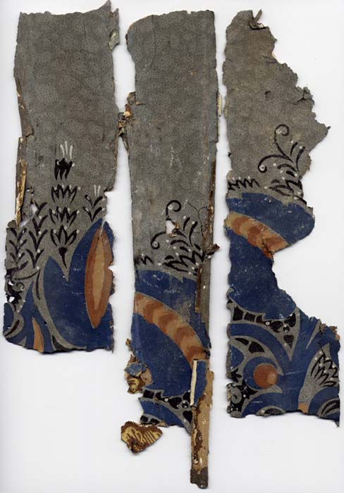

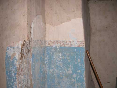

in unserem Haus war die Küche (zuletzt als Waschküche genutzt) in einem gräßlichen Blau mit Grünstich gestrichen. Da die Farbe aber sehr glänzte, tippte ich auf Ölfarbe. Ich denke, dass der Raum zuletzt um 1960 gestrichen wurde.
Eine Kammer im OG hatte eine Farbverzierung in gelb/blau - jeweils ein waagrechter Pinselstrich, also eine Art Fries und darunter einfarbig blau.

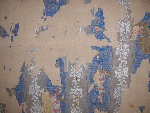

Die erste Tapete im künftigen Arbeitszimmer war mit einem Weinlaubmuster in einem wunderschönen kräftigen Ultramarin, Weiß und Grau gestaltet. In einem anderen Raum fand ich eine Tapete mit einem vermutlich Jugendstilmuster in den Farben Grau, Schwarz, Blau und Erdtöne. Tapeten wurden im Haus das erste Mal um 1900 verwendet, was die Untertapeten aus Zeitungen verrieten.
Ansonsten fand ich unter dicken Schichten von Tapete zur Farbgestaltung grundsätzlich nur Erdtöne. Schablonenmalerei konnte ich nur im Flur im OG feststellen (Jugendstilmuster), dafür aber Rollmuster und zwar in einem Raum, der zuletzt als Küche genutzt wurde eine Art Chrysanthemenblüten und im daneben liegenden Raum ein in sich verschlungenes Blättermuster in einem hellen Rotton.
