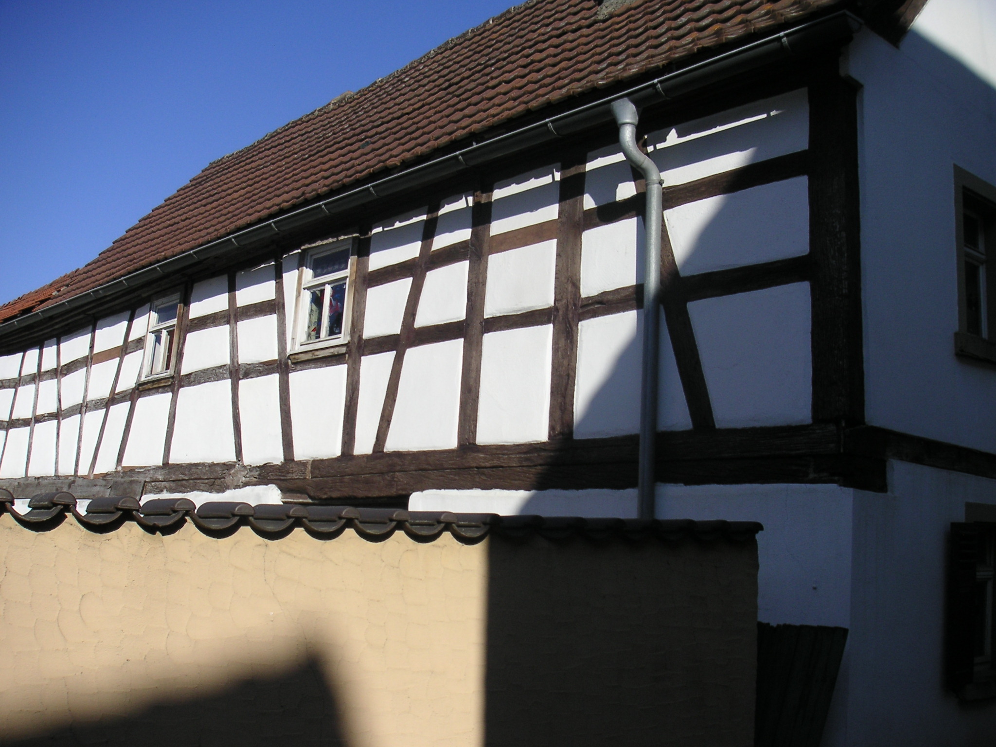

Nur mal so zum Anschauen: Ein paar schöne Sachen vom Fachwerkhaus in Unterfranken.

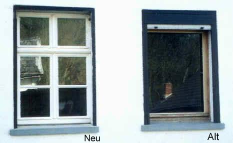

Re: Die schönen Seiten
Ja, liebe Christine,
Die schönen Seiten können auch nach einem Totalverlust reaktiviert werden.
Anbei ein Foto ( irgendwann und igendwo in Deutschland geschossen )
L. G.
A. Milling
L. G.
A. Milling

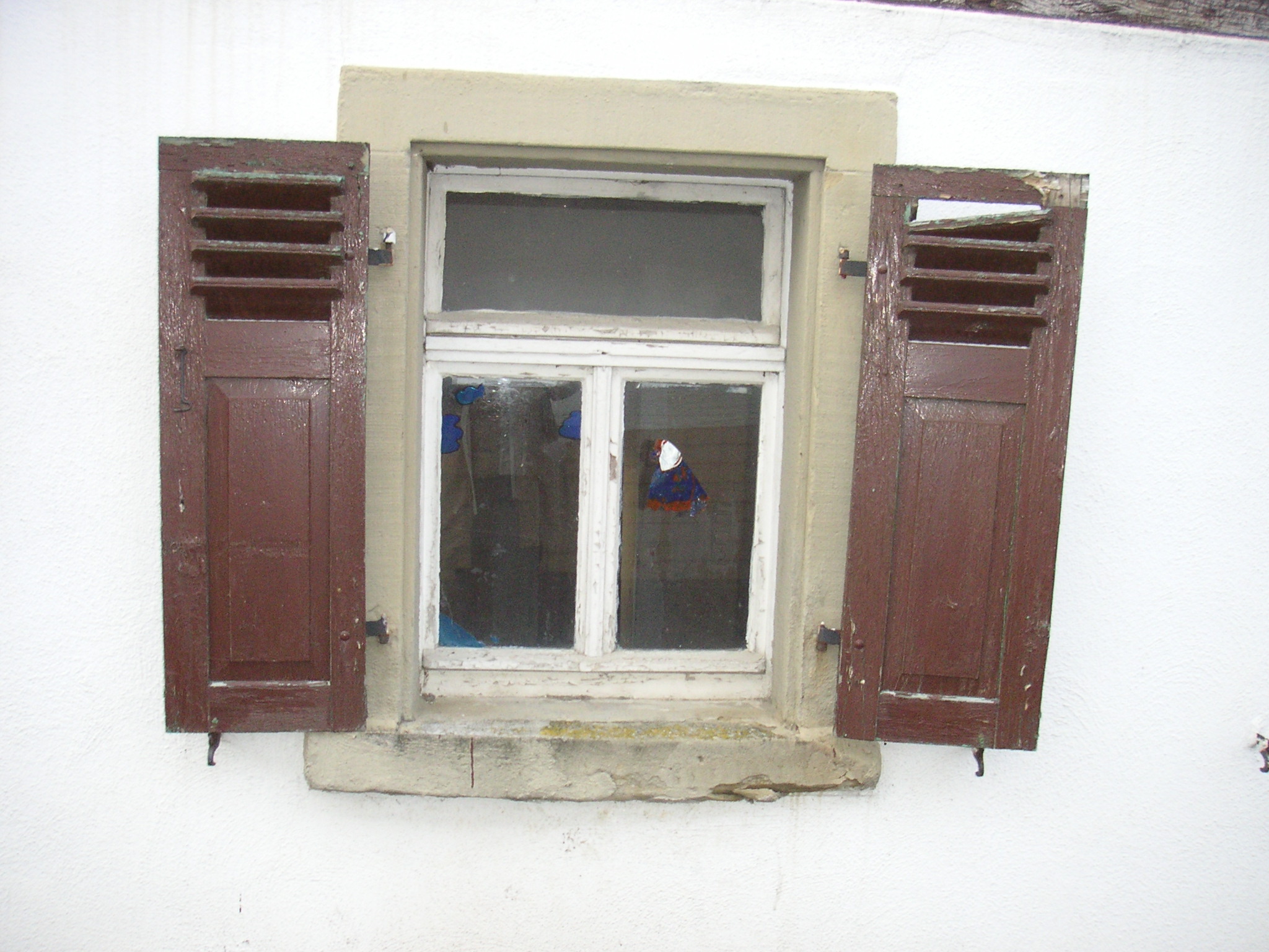

Hallo Andreas,
schönes Foto
Leider sind nicht alle Fenster erhalten. Aber vielleicht kann ich Fenster aus den Nebengebäuden ins Haus versetzen. Eines haben wir auch noch im Dach der Scheune gefunden.
Die Vorbesitzer waren eher von der Sorte schnell und billig. Deswegen gibt es auch Baumarktfenster und ein ganz überdimensioniertes Fenster in der Küche. Natürlich aus Kunststoff.
Der Fensterladen ist der letzte, der noch am Gebäude hängt. Aber wenigstens haben wir so ein Vorbild zum Nachbauen.
Schöne Grüsse Christine
schönes Foto
