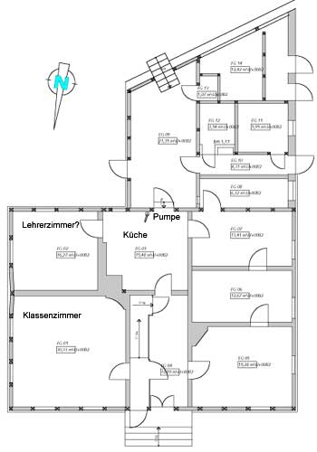

In dem Loch in ca. 2 m Höhe war ein Rauchrohrstutzen, der von beiden Seiten verschlossen war. Auf der Küchenseite mit einem Stein, auf der Zimmerseite mit einem runden Metall, wie das heute auch verwendet wird, um solche Anschlüsse zu verschließen.
Vom Grundriss her ist das vordere Zimmer mit den Metallsprossenfenstern auf jeden Fall das ehemalige Klassenzimmer. Das hatte aber einen direkten Zugang zu dem Zimmer neben der Küche. Wie schon geschrieben, will ich diesen Durchgang frei legen. Wir überlegen gerade, ob wir den Durchgang dauerhaft wieder öffnen sollen/wollen.
Vom nebenliegenden Zimmer gibt es auch einen Rauchrohranschluss direkt in den Schornstein knapp unter der ca. 3 m hohen Decke. Im Klassenzimmer das gleiche. Hier aber zeichnet sich meiner Meinung nach ein ehemals offener Kamin ab. Von der Zimmerdecke ca. 1,5 m nach unten war wohl einmal ein Rauchfang. Darunter ist der Kamin so verschlossen, dass sich eine große Kehle nach innen ergibt.
Ich bearbeite gerade die vielen Fotos, die dann (vielleicht sogar heute noch) auf meiner Webseite unter http://www.ulrikenolte.de/geschichte.html prangen werden. Dort gibt es auch den Bestands-Grundriss zu sehen. Unser Architekt ist noch fleißig dabei, die Details zu zeichnen. Leider geht das nicht so zügig, weil wir ja alles erst freilegen müssen.
Wir haben noch alte Fensterflügel mit Metallsprossen gefunden. Die Rahmen sind verkohlt und das Glas ist blind, also muss es einmal heftig gebrannt haben. Das erklärt, warum im Klassenzimmer (und anderen) zwei verschiedene Fenstertypen eingebaut sind.
Apropo Fenster: Ich suche einen Schreiner, der uns unsere alten Fenster aufarbeiten kann. Die Rahmen sind durchweg aus Eiche (wie das gesamte Fachwerk im Haupthaus). Und die gegen neue Fenster auszutauschen wäre Frevel. Auch wenn der Aufwand wesentlich höher ist.

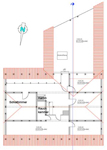

Ob das Gebäude tatsächlich schon im Ursprung eine Schule war? Die Schülerklosetts sind im Anbau, der ja viel später erbaut wurde. Allerdings könnte es ja auch sein, dass das früher einmal 2 Klassenräume waren. Das rechte Zimmer (vom Eingang gesehen) ist ja auch verhältnismäßig groß und hat einen separaten Schornstein.
Das Haupthaus ist insgesamt sehr groß und hat viele Räume.
Ich bin sehr gespannt, auf welche Überraschungen wir noch stoßen werden
