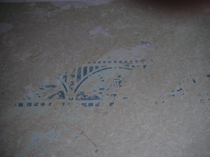

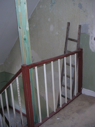

Wir sind bisher leider noch am Träumen und hoffen, daß unser Traum nicht irgendwann zum Albtraum wird. Kurz um, wir interessieren uns für ein konkretes Haus, das in den Jahren 1895-1896 entstanden ist. Es handelt sich hierbei gewissermaßen um eine Art "Typenhaus", das wohl an mehreren Standorten so ziemlich baugleich entstanden ist. Eines weiteres steht nur wenige Kilometer entfernt und ich hatte die Gelegenheit dies ebenfalls zu besichtigen, während es renoviert wird. Dabei sind mir im Treppenflur "Bemalungen" aufgefallen, von denen ich als Laie annehme, daß sie vielleicht aus der Zeit der Entstehung des Hauses stammen könnten. Kann mir jemand eine Auskunft darüber geben?
Gibt es darüber hinaus Tips wie man vorgehen sollte, wenn man alte Tapeten entfernt und sich bis auf den Putz durcharbeiten will, ohne Reste dieser alten "Kunstwerke" zu zerstören bzw. diese aufspüren möchte?

dürfte sich bei Deinem Fund wohl um eine gründerzeitliche Schablonen-Malerei handeln.
Tapeten löst man meines Wissens am Untergrund schonendsten mit einem Dampfgerät ab. Der warme Dampf dringt relativ schnell durch die Tapete und löst den Kleister leicht an. somit lässt sich die Tapete dann ohne große Reste vom Untergrund ablösen.
