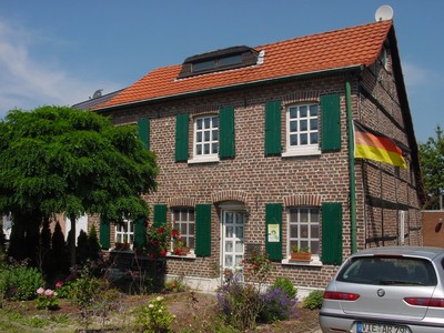

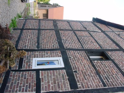

besser spät als nie möchte ich einmal aktuelle Photos zu Vergleichszwecken einstellen.
Anbei eine Ansicht unter anderem der Giebelwand mit den neu in Kalkmörtel eingesetzten Feldbrennern im "Giebeldreieck".
Verwendet haben wir Altmannsteiner Sumpfkalk und die Mauerarbeiten wurden vollständig in Eigenleistung ausgeführt. An den ehemaligen "Ladeluken" sind die Steine etwas nach hinten versetzt, um Platz für entsprechende Holztürchen einsetzen zu können (die zweifelsfrei einmal dort gesessen haben) oder um Sie mittels eines entsprechend gestrichenen Kalkpuztes zu simulieren (kenntlich zu halten).
Es grüßt ein bis hier hin wieder um viele Erfahrungen reicheres
Fachwerkinstandsetzungsehepaar ;)
