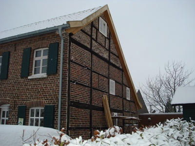

Re: Feldbrandausfachungen wieder durch Staken und Lehm ersetzen?
So schaut es derzeit aus. Ich hoffe man erkennt etwas.

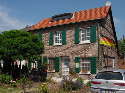

Grüß Gott zusammen,

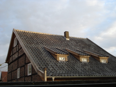

besser spät als nie möchte ich einmal aktuelle Photos zu Vergleichszwecken einstellen.
Anbei eine Ansicht unter anderem der Giebelwand mit den neu in Kalkmörtel eingesetzten Feldbrennern im "Giebeldreieck".
Verwendet haben wir Altmannsteiner Sumpfkalk und die Mauerarbeiten wurden vollständig in Eigenleistung ausgeführt. An den ehemaligen "Ladeluken" sind die Steine etwas nach hinten versetzt, um Platz für entsprechende Holztürchen einsetzen zu können (die zweifelsfrei einmal dort gesessen haben) oder um Sie mittels eines entsprechend gestrichenen Kalkpuztes zu simulieren (kenntlich zu halten).
Es grüßt ein bis hier hin wieder um viele Erfahrungen reicheres
Fachwerkinstandsetzungsehepaar

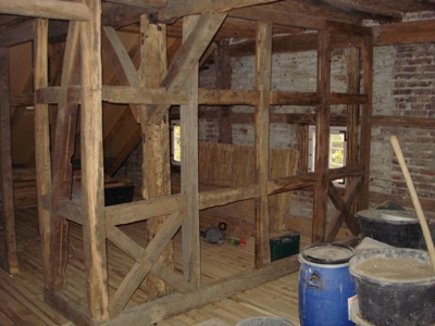

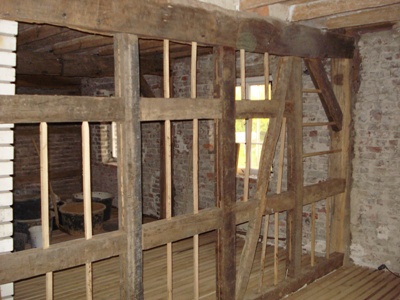

Hier noch die aktuelle Situation im Innenraum.
Die Ständerwerke wurden neu erstellt. Von den alten war leider nichts mehr übrig. Das haben unsere Vorgänger leider gründlich verbockt (das Haus war lange Zeit fremdvermietet) Wir haben versucht uns weitestgehend an die historische Raumaufteilung anzulehnen und nun sind wir fast soweit, daß der Lehm wieder "heimkehrt".
Viele Grüße
Achim Hecke
Viele Grüße
Achim Hecke

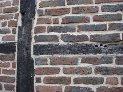

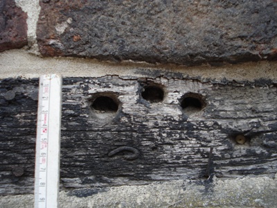

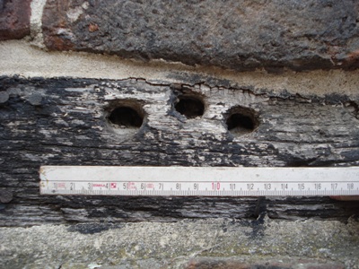

Was mich noch interessieren würde, ist das lange angekündigte Foto von den "Dreilochbohrungen". Bitte mit Angabe der Holzart des Teils, in dem sie sitzen. Eine Idee habe ich schon, aber möchte doch erst das Foto sehen. Drei Löcher sind schliesslich für sich allein nichts fürchterlich eindeutiges.

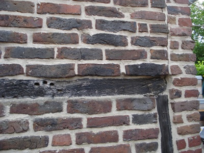

Hallo Herr Maschmeyer,
verzeihen Sie, an das Bild habe ich gar nicht mehr gedacht.
Ich füge schon mal eine Skizze bei. Das Photo folgt dann heute Abend.
Der betreffende Riegel sitzt am Wandende, wenn man vor dem Fachwerkgiebel steht rechts, in etwa auf Augenhöhe.
Das jetzt gemauerte Wandende ersetzt, nach allem was man erkennen kann, einen ursprünglich vorhandenen Eckpfosten von ca. 25 x 25 cm.
Viele Grüße
Achim Hecke

Foto bitte mit Masstab (Zollstock danebenlegen). Danke.

Guten Tag Herr Maschmeyer,
vielen Dank für Ihre Anerkennung. So langsam trägt die viele Arbeit erste Früchte, aber der Weg ist noch weit.
Hier also endlich die Fotos mit besagten Bohrungen, die vielleicht nichts bedeuten, vielleicht aber doch........
Viele Grüße
Achim Hecke
PS: Ein Foto zeigt auch noch mal den Giebel insgesamt.
Viele Grüße
Achim Hecke
Ähnliche Dreilochanordnungen gibt es in geflösstem Holz, sie dienten zu Festklemmen der sogenannten Wieden. So etwas würde ich hier aber mit grösster Wahrscheinlichkeit ausschliessen, schon gar, weil es sich um einen ganz dünnen Riegel handelt. Zweitens sind sie etwas zu dicht beieinander. Eiche hingegen wäre nicht prohibitiv. Selbst nicht schwimmfähig, wurde Eichenholz häufig in Nadelholzflösse eingebunden.
Es gibt halt an alten Häusern immer wieder Details zu entdecken, für die man sehr schwer eine Erklärung findet. Das macht sie ja andererseits auch so spannend...
