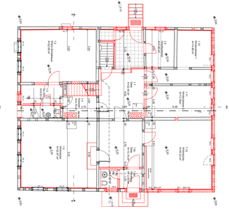

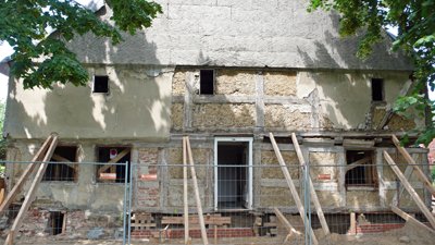

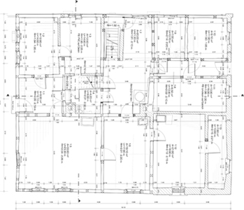

anbei ein photo der giebelseite, sowie ein vermasster plan des bestands im erdgeschoss. wir haben noch unendlich mehr photos und pläne, wer für eine antwort noch mehr infos benötigt... kein problem!

also kurz zu dem grundriss: links ist süden, unten ist demnach osten. bei der hier maximal zugelassenen auflösung kann man leider nix mehr lesen. auch eine 4:3 datei hochformatig einstellen ist nicht möglich, dann wäre das einnorden gleich klar definiert.

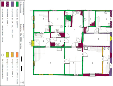

nochmal ein bestandsgrundriss aus der vorhanden diplomarbeit, mit dem studentischen versuch der einordnung in bauphasen.
und für interessierte der aktuell von uns geplante grundriss. wir hoffen man kann bei der auflösung überhaupt etwas erkennen, sonst bitte kontaktieren...

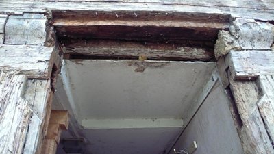

Zum Bild süd_eingangstür_03
Meiner Meinung nach wurde der Balken unterhalb der Deckenebene nachträglich durchtrennt. Auf dem Bild südseite_01_web sieht es sogar so aus, als sei das Rähm angesägt. Sind denn auf Höhe der ersten Riegel (von unten) Zapfenlöcher in den Türständern vorhanden?

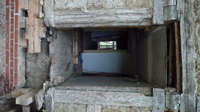

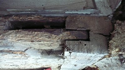

nein, in höhe der anderen riegel sind keine zapfenlöcher vorhanden, nur weiter oben, unmittelbar unterhalb des rähm.
das photo 02 zeigt eins dieser oberen zapflöcher. gleichzeitig gibt es dort einen zapfen nach oben ins rähm. und am ständer vorn diese diagonalen aussparungen.
da uns keine solche fachwerksverbindung bekannt ist, wo ein zapfen so nah an einem zapfloch ist, schliessen wir daraus, dass die ständer aus einer zweitverwendung stammen.
im photo 01 sieht man ja, dass sowohl die grundschwelle, als auch das rähm des eg komplett durchtrennt worden sind. die schwelle des og ist nur vorn etwas ausgestemmt.
im gebäudeinneren sieht man, wie an dieser stelle die lehmdecke entfernt und durch eine hartfaserplatte ersetzt wurde, damit die tür überhaupt nach innen aufschlagen konnte. aus dem material dieser hartfaserplatte und aus zeitungsresten, mit denen die tür-zarge ausgestopft war, schliessen wir, dass diese tür erst in den 50er jahren dort eingebaut wurde.
allerdings war bereits in den 30er jahren dort eine tür mit schmalen oberlichtern, die auch schon durch schwelle und rähm ging, wie man auf dem bild von 1936 erkennen kann. nur durch die oberlichter war es vielleicht nicht nötig, innen die decke anzuheben, da die tür viel niedriger ins haus öffnete.

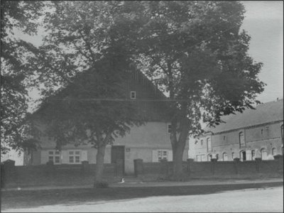

Hm, wenn in Höhe der Riegel keine Zapfenlöcher vorhanden sind, klingt das für mich nicht unbedingt nach einer Zweitverwendung der Hölzer. Eher denke ich, dass man irgendwann das Originaltürloch erweitert hat, indem man Schwelle und Rähm durchtrennt hat um eine höhere Tür einbauen zu können. Wozu die diagonalen Aussparungen gedient haben könnten ist damit aber noch immer nicht beantwortet. Vielleicht für ein Zierelement oder ein Vordach? Dieses Durchtrennen und Ausstemmen ist für mich ganz klar das Zeichen für einen Umbau von etwas was schon vorhanden war.
Auf dem alten Foto ist eine Straße/ein Weg erkennbar, auch die beiden Bäume - zumindest der rechte Baum scheint zu der Zeit schon einige Jährchen auf dem Buckel gehabt zu haben. Die Erschließungsseite ist für mich damit nachvollziehbar. Auch die Zaunführung spricht dafür. Ein seitlicher Ein-/Ausgang zu den Stallgebäuden war aber sicher auch vorhanden. Wisst Ihr etwas über die damalige Nutzung der Räume? Denkbar wäre doch auch ein Eingang für Besucher, die nicht erst über den halben Hof gehen mussten ...

nach dem Foto von 1936 würde ich mich der Einschätzung von Ulrike Nolte anschließen. Der Eingang an der Giebelseite zur Straße sieht recht stimmig aus, auch wenn das Türloch zu dieser Zeit ggf. schon vergrößert worden war. Bei einem Mittelflurhaus kann der Eingang eigentlich auch kaum anderswo liegen.

Was ich vermisse, ist ein Plan von der Raumaufteilung und -nutzung zum Zeitpunkt der ersten Untersuchung, ohne jeden Hinweis auf eine eventuell geplante zukünftige Nutzung. Wobei ich mir nicht vorstellen kann, dass man einen vorhandenen Zugang zur Hofseite absichtlich verschlossen hat. Das macht keinen Sinn. Kein Bauer läuft freiwillig mit seinen Miststiefeln ums halbe Haus wenn er da hinein will. Und falls Viehfutter im Haus zubereitet wurde, hat man die schweren Pötte auch nicht freiwillig einen viel weiteren Weg zu den Stallungen getragen.
Auf dem Plan erkenne ich drei weitere (geplante?) Zugänge zum Haus, zwei davon mit einem Vorbau. Rechts vermute ich einen geplanten Wintergarten? Wenn der tatsächlich so vorgesehen ist - da hätte unser Denkmalschützer auch nicht mitgemacht. Was ist links vorgesehen und wozu dient der hintere Zugang?
Ich glaube fast, dass es um die künftige Gesamtansicht geht, die mit den vorgesehenen Vorbauten massiv gestört werden würde.
Re: mittelflur- od. ernhaus? nord/süd od. ost/west erschließung?
guten morgen,
nein, keine panik! wie schon angemerkt: der lageplan entstammt der diplomarbeit und wir beabsichtigen weder größere vordächer noch wintergärten an das haus anzubauen.
und wo das problem ist? berechtigte frage. wir werden einen eingang zum hof hin einfügen. dort wo die alten lehmgefache sowieso nicht mehr zu retten sind. damit hat die denkmalpflegerin ein problem. denn sie ist der meinung, der bauer sei tatsächlich mit seinen miststiefeln und dem schweinetrog einmal um's haus herum gelaufen und verlangt das jetzt auch von uns.
