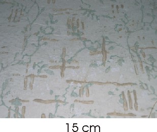

für die "Zeitstil-Analyse" stelle ich mal ein Foto ein.
- kammer_n_1.jpg (19.03 KiB) 11362 mal betrachtet

diesw Verzierung ist ja noch gut erhalten.
Zumindest bei dem graugrünen Farbton glaube ich zu erkennen, daß es gerollt ist. Da muß man (in der Regel in der Vertikale) sehen, nach wieviel cm sich das Ornament wiederholt.
Bei dem ockerfarbenem Muster kann ich noch garkeine sich wiederholende Struktur erkennen, denn auch bei einer Schablonierung müßte es ja wie bei der Rolle eine Muster- Wiederholung geben.
Mein erster Eindruck war: Ende 1950er Jahre. In Klammern: Fragezeichen.

Danke erst einmal für die bisherigen Antworten. Es gibt für mich keine erkennbaren, systematischen Wiederholungen in der Vertikalen. Deshalb bin ich der Ansicht, daß es doch eher eine Schablonen-Malerei sein müßte.
Zum Alter: nach 1954 ist die Malerei mit Sicherheit nicht entstanden.
Für mich kommen deshalb aufgrund der Besitz- und Wohn-Historie nur zwei Phasen in Betracht:
1. Zwischen 1904 und ca. Mitte der 30-er Jahre, oder
2. 40-er Jahre
2. 40-er Jahre

Dann bin ich zeitlich für die 2. Angabe.

Hast du schon mal an die Möglichkeit von Stempelarbeit gedacht? Ein Rollmuster soll es ja nicht sein,aber so eine willkürliche Schablonierung hab ich auch noch nicht gesehn ! Bei einer Schablonierung wären, bei diesem Muster ,wahrscheinlich auch keine so dunklen Rändern bei dem braunen Muster. Irgendwie erinnert mich das an einfache Farbstempel.
