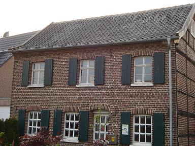

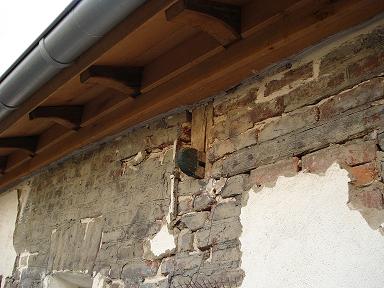

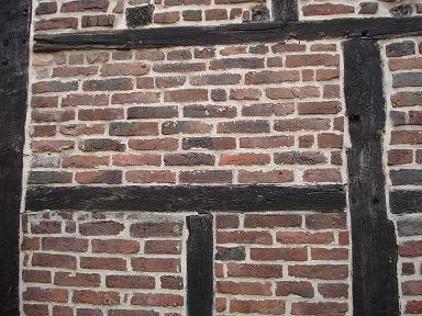

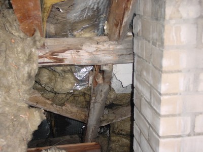

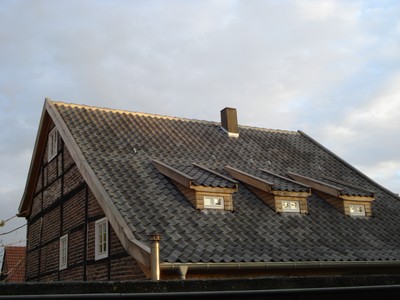

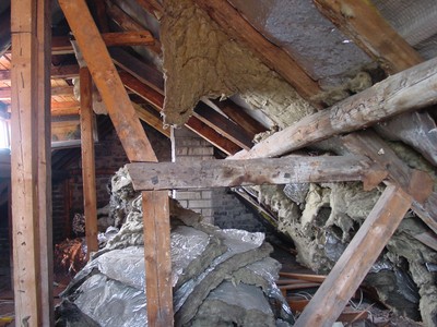

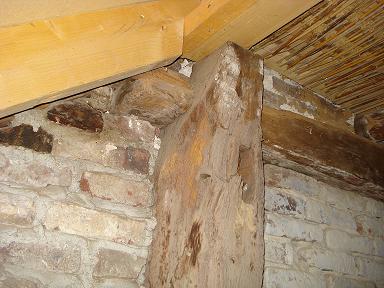

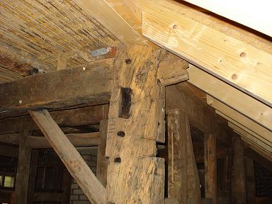

Tja....... Photos. Fragt sich nur welche? Ich kann ja hier nicht alles mit Bildern zupflastern. Hier mal eine Auswahl (die finden sich teilweise aber auch schon in meiner Frage "Feldbrand wieder durch Lehm ersetzen.......".
Weitere Photos folgen.....
Viele Grüße
Achim

Westgiebel innen. Hier sind an den Pfosten leere Zapfen bzw. Nagellöcher zu sehen. Ursprünglich müssen hier also auch mal Riegel gesessen haben.
Noch mal Sprengwerk, leider nur noch Reste. Die helleren Hölzer sind freilich nicht original.
Sprengwerk im Dachboden.

ganz viel ist auf den Bildern nicht zu erkennen. Immerhin, die durchgezapften Unterzüge sehen ganz interessant aus. Anhand der wenigen Fotos vermag ich mir allerdings kein Urteil über das Gebäudealter zu erlauben. Vielleicht sehen Andere da mehr.
Wolfgang

Deine Bilder zeigen einige zweitverwendete Balken. Deshalb sollten es mehrere Proben (ca. 10) sein, veteilt auf das ganze Haus.

Achim hat geschrieben:Mich würde aber interessieren, woran Du erkannt hast, daß einige zweitverwendete Hölzer dabei sind?
Ofensichtlich funktionslose Ausklinkungen, Zapfenlöcher und dergleichen.
Für die Dendro ist es gut, wenn man Balken mit Waldkante (--> jüngster Jahrring vor dem Fällen) hat. Solche Stellen sollten zugänglich bleiben, falls vorher weitergebaut wird.
