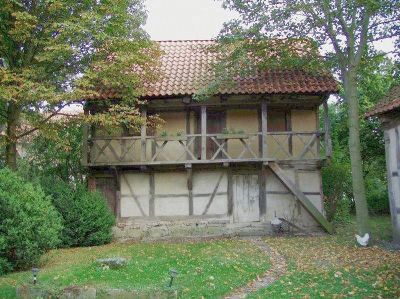

Als weitere Besonderheit hat unser Hof einen Galeriespeicher. Welchen Zweck hatte dieser bzw. wenn "oben" bevorratet wurde, wozu wurde das Erdgeschoss des Speichers genutzt?

Ein Vierseithof ist dabei allerdings ziemlich das komplette Gegenteil eines Streckhofes. Der Queraufschluss verschiedener Nutzungszonen eines Hauses macht noch keinen Streckhof. Abgesehen vom Niederdeutschen Hallenhaus sind die meisten anderen Haustypen in Deutschland schon im mittelalter quer erschlossen und mehrzonig. Typisch ist ein drei- oder vierzonige Wohnstallhaus, in dem sich an einer Seite die Stube befindet, dann folgt die Küchenzone, und an der anderen giebelseite befinden sich die Stallungen. Zum Streckhof würde dies quererschlossene Wohnstallhaus dadurch, dass auch noch Scheune und Speicher an den Stallteil angehängt werden. Wenn also bei Euch statt dessen Speicher und Scheune die Seiten eine geschlossenen Hofraumes bilden, dann ist das ein Vierseithof mit einem mitteldeutschen, queraufgeschlossenen Wohn(stall)haus und einem Galeriespeicher. Das Untergeschoss dieses im Osten weit verbreiteten Typs hatte keine regelhaft definierbaren Zwecke, oft war es auch Stall.
Stellt doch mal ein paar Bilder ein, damit man sich ein deutlicheres Bild machen kann!

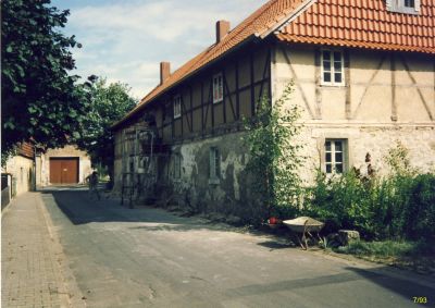

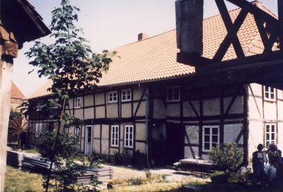

Inzwischen waren wir den Hof noch einmal besichtigen und der Eigentümer hat mir noch weitere interessante Dinge zu dem Hof erzählt. Das Wohngebäude war ursprünglich tatsächlich ein Streckhof mit Scheune im hinteren Teil. Den Galeriespeicher gibt es, seines Wissens nach, nur noch 4x in ganz Niedersachsen. Und er wurde im Rahmen eines Lehmbauseminars von IGBlern wieder hergerichtet.
Ich versuche mal ein paar Bilder anzuhängen.
