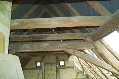

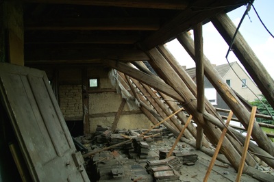

1. liegender Dachstuhl, Krüppelwalm (Bild 1, Bild 2)

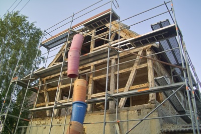

2. Fachwerk Westgiebel (Bild 3)

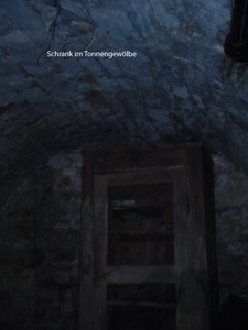

7. Bruchstein Tonnengewölbe ca. 2mx6m (Bild 4)

- Tonnengewölbe
- Tonnengewölbe klein.jpg (17.46 KiB) 7033 mal betrachtet
- Giebel Wetterseite
- GiebelWetterseite klein.jpg (64.4 KiB) 7033 mal betrachtet
- Dachstuhl
- LiegenderStuhl02 klein.jpg (45.94 KiB) 7033 mal betrachtet
- Dachstuhl
- LiegenderStuhl01 klein.jpg (48.77 KiB) 7033 mal betrachtet

Hallo, man kann nicht viel erkennen, aber ich würde das Gebäude vorsichtig in die erste Hälfte des 19. Jahrhunderts datieren (Ca. 1830). Diese Form eine liegenden Stuhls wurde auf dem Lande über 100 Jahre lang gebaut (ca. 1750-1880). Typisch für diese Zeit sind auch der Krüppelwalm, die Schwelle-Rähm-Streben und die Türbänder.
Es können natürlich ältere Teile übernommen worden sein, wie der nicht ohne weiteres datierbare Keller. Zur Nutzungsgeschichte muss man die Bauspuren, auch die spuren von Umbauten, Abnutzungsspuren etc. sorgfältig untersuchen. Genauere Aussagen kann man nur treffen, wenn man die genau dokumentiert hat und die alten Strukturen rekonstruieren kann. Da ist eine Ferndiagnose leider schwierig!
