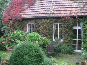

Liebe Forenmitglieder,
ich plane den Kauf eines Hauses im ländlichen Münsterland, das ein altes Handwerkerhaus aus der Zeit zwischen 1750 und 1800 sein soll.
Nun kann ich an den Außenwänden keine Fachwerkständer oder gar Gefache erkennen.

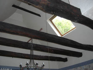

Allein im Innenbereich sind die Deckenbalken wie im Wohnzimmer freigelegt.
Im Eingangsbereich ist noch ein alter Trog zu sehen, der auf einen Schweinestall schließen lässt.
Ich habe mal ein paar Fotos angehängt.
Ist das Fachwerk vielleicht hinter einer neueren Klinkerfassade verschwunden? Oder wie hat man in dieser Zeit gebaut?
Ist das Ganze vielleicht ein Klinkerbau mit hölzernen Deckenbalken?
Wie auf dem einen Foto zu sehen, hat das Wohnzimmer eine offene Decke mit einer Raumhöhe von ca. 8 m.
Mitte der 90er Jahre ist hier wohl restauriert worden bzw. auch eine Isolierung eingebaut worden, dennoch frage ich mich,
ob es Probleme mit den gesetzlichen Vorgaben zur Wärmedämmung gibt, bzw. worauf ist beim Kauf eines solchen Objektes generell zu achten...

Re: Ist das ein Fachwerkhaus?
Moin Vischnu,
zunächst "Herzlich Willkommen" hier im Forum der IGB!
der Dir darüber Auskunft gibt, ob die entsprechenden Verbrauchswerte eingehalten werden.
Ob das nun ein Fachwerkhaus war oder in versteckten Teilen auch noch ist,
vermag ich an Hand Deiner Aufnahmen nicht zu beurteilen. Dies kann m. E. nur
bei einer Besichtigung vor Ort entschieden / bestimmt werden. Ich kann Dir nur
empfehlen, das Haus mit einer fachkundigen Person anzusehen, die auch alle
Deine Fragen beantworten wird.

Bei einem Verkauf des Hauses muss Dir ein Energieausweis vorgelegt werden,Vischnu hat geschrieben:... ob es Probleme mit den gesetzlichen Vorgaben zur Wärmedämmung gibt ...
Schau mal hier
Vielleicht ist eine unserer Außen- und Kontaktstellen in Deiner Nähe und kann Dich entsprechend beraten.
Herzliche Grüße und viel Glück
Hallo Vischnu,
da das Gebäude grundsätzlich einen "bezugsfertigen" Eindruck macht, würde ich in jedem Fall auf einen Energieausweis bestehen. Besser wäre es sogar, einen ausführlichen Energieeinsparnachweis zu fordern, der von einer qualifizierten Person erstellt worden ist. Dieser Nachweis beinhaltet neben einer kompletten Betrachtung der vorhandenen Technik auch die Darstellung der vorhandenen Bauteile wie Fenster, Außenwände, Dach etc..
Wenn der Bericht vernünftig ist, sollten z.B. die Wandaufbauten auch skizzenhaft dargestellt sein. Damit lässt sich ein vernünftiger Überblick, auch hinsichtlich etwaiger Sanierungsvarianten bekommen.
Allerdings dürften 350,00 € bei einem solchen Nachweis etwas sehr weit unten angesetzt sein. Der Eigentümer könnte sich u. U. von einem anerkannten Vor -Ort -Energieberater einen entpsrechenden Beratungsbericht erstellen lassen. Diese sind sehr aussagekräftig und können auch noch bezuschusst werden.
Kauft euer Haus einfach so, wie ein Auto. Da will man ja auch mehr drüber wissen, als nur die Farbe und ob es eine Sitzheizung gibt oder nicht.
Hallo Ralf,
danke für deine Einschätzung.
Interessanterweise habe ich nun auf Grund deines Hinweises festgestellt, dass mein Nachbar Energieberater ist....
Vielleicht kann ich den mal hinzuziehen...
Vor dem Kauf werde ich dann sowas einfordern ... und schaun was welche Variante kostet.
Das Haus als solches ist bezugsfertig.
Ich war bis jetzt von Fachwerk ausgegangen, aber kann es sein, dass die Ständer eingeklinkert wurden?
Oder war es durchaus üblich in Klinker zu bauen und Holzbalken als Decken einzuziehen?
Ich würde gerne mehr über die Bauweise der Zeit und die Geschichte eines solchen Hauses erfahren ...
Gibt es da Literatur?
Viele Grüße
Vischnu
Moin zusammen,
@Ralf
meine 350,00 Euro bezogen sich nicht auf "Deine Luxusversion"!
Ich meinte eher die Energieverbrauchsbescheinigung, also die Sparversion!
Die Sitzheizung ist Klasse!
@Vischnu,
>>> ca. 2 qm Holz werden im Winter zugefeuert <<<
... bezieht und lautet:
Kannst Du mir sagen, wie warm das Haus im Winter war bzw. die durchschnittliche Raumtemparatur nennen?
Fest steht auf jeden Fall, dass etwas zur Wärmedämmung gemacht wurde.
Zum Sinn und zur Nachhaltigkeit kann - aufgrund der minimalen Angaben - wohl niemand etwas genaues sagen.
Bei einer Raumhöhe von acht Metern wirst Du mit einer normalen Konvektionsheizung nicht sehr weit kommen.
Hast Du Dich schon einmal um Kontakt zur IGB bemüht?
