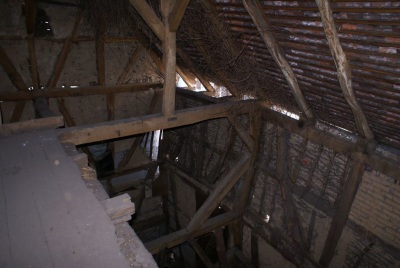

Vielen Dank für die Hinweise! Wie werden denn heute die umgenutzten Hallenhäuser geheizt und gedämmt, die ja auch große offene Hallen haben? Bzw. machen einen da die Heizkosten ganz automatisch arm, wenn man nicht den eigenen Wald verheizt?
Um zumindest im Sommer die großen offenen Bereich genießen zu können: Könnte man vielleicht mit leichten / verschiebbaren Trennern die Konvektion so weit eindämmen, dass die Thermik nicht Überhand nimmt? Oder eine halbwegs erschwingliche Lüftungsanlage einbauen, die die warme Luft oben aus dem Haus wieder nach unten ins Erdgeschoss befördert?
Blick vom vorderen Teil der Scheune nach hinten/oben
Von der Scheune nach oben-hinten.JPG (79.86 KiB) 42305 mal betrachtet

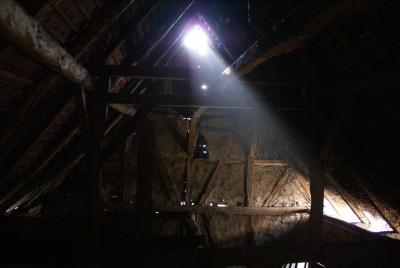

Im Dachgeschoss Blick zur Seite
Im Dachgeschoss.JPG (80.6 KiB) 42305 mal betrachtet

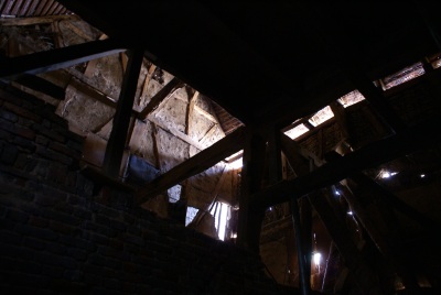

So ist der Blick vom Dachgeschoss in den offenen hinteren Stall
Dach nach hinten.jpg (89.03 KiB) 42305 mal betrachtet

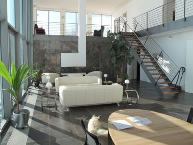

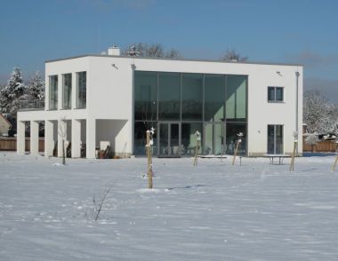

Hallo Dirk,
wir haben vergangenes Jahr einen Neubau für Freunde von mir fertiggestellt, in dem deine Problematik auch auftauchte. Der Raum ist 7 m hoch und hat eine riesige Fensterfläche (ca. 70 qm). Darüber hinaus gibt es im Haus Galerieebenen und "eingezogene" Räume die alle ohne jede Abtrennung mit dem großen Raum in einem Luftverbund angeordnet sind. Die Heizung erfolgt über eine Fußbodenheizung und einen Unterflurkonvektor (auf der Innenaufnahme gut zu erkennen) vor der Fensterfläche. Selbst bei knackigen Außentemperaturen von -25 Grad gab es keinerlei Probleme mit Zugerscheinungen oder einem subjektiven Kälteempfinden.
Durch die relativ großen Fußbodenflächen und die vergleichsweise spärliche Möblierung der Räume funktioniert die Fußbodenheizung mit niedrigen Vorlauftemperaturen hervorragend.
Das Haus ist übrigens ein Massivbau aus porosierten Ziegeln ohne jede zusätzliche Dämmung.
Wenn Ihr dichtere Ziegel mit einer höheren Wärmeleitfähigkeit habt, sind die angesprochene Wandheizung und möglichst geringe Wärmeübergangswiderstände im Bereich der Außenwandoberflächen eine gute Wahl.
Bei dem gezeigten Haus hat sich dann auch nicht die Heizung als problematisch erwiesen, sondern die Akkustik (bei der wir anfänglich kein großes Problempotential gesehen haben...).
herzliche Grüße, Sven.
Rückseite Haus Zeier mit Posten-Riegelkonstruktion
Innenraum Haus Zeier. Unterflurkonvektor vor Pfosten-Riegelkonstruktion
