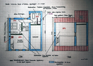

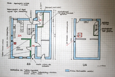

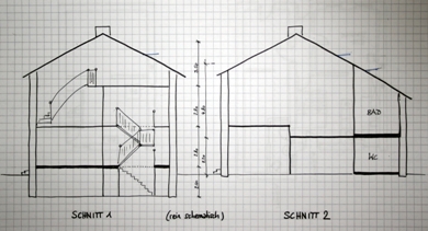

Re: Heizungsanlage im Sandsteinhaus
Hallo Ralf,
sancal kam sogar zu 13 KW Bedarf - wobei die dabei ausdrücklich vom Spitzenwert bei ziemlichen Minustemperaturen ausgehen - also der Maximalwert sozusagen.
Ich hatt's, glaub' ich schonmal geschrieben: 55er Bruchsandsteinmauerwerk ungedämmt.
Fenster kommen neue nach altem Vorbild rein mit Iso-Glas (1.1er K-Wert)
Dach wird mit 200mm Mineralwolle gedämmt.
Allerdings haben wir einen hohen, offenen Wohnbereich - ich hänge mal Zeichnungen an (schade, daß man die so stark verkleinern muß - ich hoffe, man kann noch was erkennen).
Grüsse
Sarah
P.S.: Wohnbereiche sind nur die, die mit Temperaturangaben gespickt sind.
Grüsse
Sarah
Hallo Sarah,
ich werde mir das am Wochenende mal in Ruhe ansehen.
