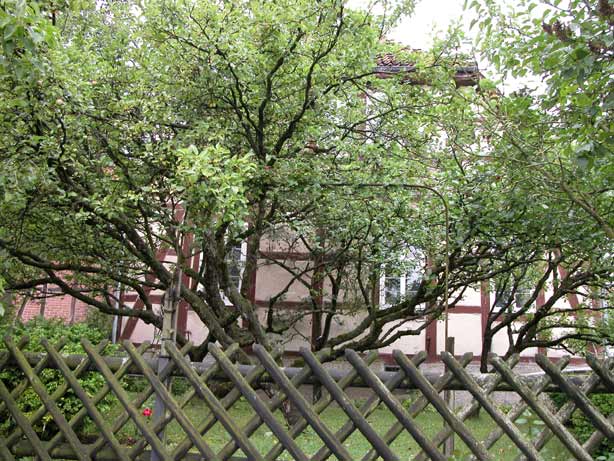

Und wenn ich schon am Fragen bin - es existiert so etwas wie ein überdimensionaler Rosenbogen aus einem langen Eisenstab mit etwa 2 cm Umfang, der einfach in Form gebogen wurde. Dieser Bogen steckt nur 20-30 cm im Boden, was ein wenig wacklig ist für 2 Pflanzen. Ich überlege, ob ich dem Ding zwei Betonfüße verpasse, frage mich aber, ob er dann stabil genug ist.

Moin Ulrike,
dem Rosenbogen verpasst du am besten einfach zwei zehn Lieter Eimer aus dem Baumarkt mit Beton gefüllt als Fundament. Sollte dafür völlig ausreichend sein. Vor allem lässt sich das auch besser wieder entfernen, so es denn mal sein sollte.

Zu Deinem Rankbogen: ich habe letztes Jahr so ein Ding aus Stahl gebaut (2 m breit, 3 m hoch), bei dem die Befestigung denkbar einfach war: die äußeren Flachstähle habe ich einen Meter länger gemacht als die gewünschte Höhe. Dann haben wir das Ding hingestellt, unten ein Eisen quer eingeschoben und die Sache mit einem ordentlichen Hammer (5 kg) in den Boden getrieben. Hält prima.
Du könntest also jeweils noch einen Meter Rundstahl anschweißen und in den Boden treiben. Das erspart die Sache mit dem Beton und ist auch stabiler.

Dem Rosenbogen noch ein Stück anzuschweißen, wird eher sehr schwierig - ich kann mit solchem Gerät nicht umgehen, habe auch keine Ausrüstung. Vor allem habe ich einen Stift, der im wirklichen Leben Schreibtischtäter und Theoretiker ist, und der leider 2 linke Hände hat. Also lasse ich die Länge wie sie ist und buddle lieber zwei Zementeimer ein. Frau muss sich das Leben ja nicht unnötig schwer machen  ;)
