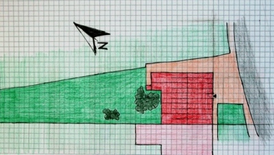

So ... Wochen später komme ich dann doch noch mal zum Thema zurück ::)
Leider musste ich den Lageplan auf die Seite legen, da ich keine Hochformat-Bilder hier einstellen kann. Alles was kräftig farbig ist ist unser. Das blasse farbige ist Nachbarschaft.
Vor dem Haus ist auf dem Bild rechts (grau die Straße).
Der Vorgarten also das grüne Teil rechts im Bild. Derzeit etwa 4 x 4,50 im Abstand von rund 50 cm zum Haus.
Liegt an Südost-Seite - hat fast den ganzen Tag Sonne.
Ich bin in meinen Überlegungen im Moment beim Flieder angelangt. Der würde natürlich viel zu breit werden, aber man kann ihn doch auch als Baum ziehen, oder!? Und er würde dann auch an die 5-6m hoch ... Und er wäre auch eine typische Bauerngarten-Pflanze.
Das ganze dann mit diversen Stauden unterpflanzt ... ???
Was meint ihr?

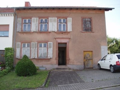

Hier noch eine Front-Ansicht vom IST-Zustand:

Hallo Sarah,
wenn's meins wär, wüßte ich was ich tue. Auf der grünen Fläche vor dem Haus würde ich eine hoch- oder gut halbstämmige Birne pflanzen, und zwar eine Sorte, die die Wärme und die Sonne gut brauchen kann. Die Fassade erhielte darüber hinaus noch Echten Wein am Spalierdraht, eigentlich ein Muß bei dieser Lage. Sucht mal, ob es nicht noch Hinweise auf ein Spalier gibt, etwa alte Haken etc.. Den Hauseingang würde ich zusätzlich noch mit einer Kletterrose schmücken.
Gruß aus Neuenknick von
Wolfgang

Hallo Sarah,
Wolfgang Riesner hat nicht ganz unrecht, zumindest mit dem Wein und der Rose stimme ich überein. Einen Obstbaum würde ich mir wegen des Fallobstes und der damit verbundenen Mehrarbeit beim Sauberhalten des Hauseingang und den Wespen, die sich am Fallobst erfreuen, nicht so dicht davor setzen. Gut aussehen täte das aber auch.
Flieder läßt sich sehr gut in Form schneiden und auch halten. Wichtig ist, ihn jedes Jahr nach der Blüte von den abgeblühten Rispen zu befreien und bei der Gelegenheit auch gleich evtl. zu hoch gewachsenen Alttriebe direkt am Stamm zu stutzen. Aber Vorsicht - Flieder blüht am zweijährigen Holz. Das heißt, diesjährige Jungtriebe dürfen weder gestutzt, erst recht nicht entfernt werden. Sonst wird das nichts mit der Blüte im nächsten Jahr. Junge Flieder brauchen auch ein paar Jährchen, bis sie nennenswert Blüten ansetzen. Bei der Edelfliedersorte "Lothar Späth" musste ich geschlagene 3 Jahr auf die erste Blüte warten, dann ging es aber richtig los. Blüte und Duft waren überwältigend, nun hat der Nachfolger in unserem ehemaligen Domizil etwas davon.
