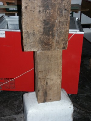

Was mag in den Köpfen der Verantwortlichen vorgegangen sein, im Zuge einer Translozierung eine solche Anlängung für die beste Lösung gehalten zu haben?
Kopie von Hausforschertagung 2007 in Detmold 043.jpg [ 261.59 KiB | 4119-mal betrachtet ]
BeitragVerfasst: Di 20. Mär 2007, 20:40
Beiträge: 903
Wohnort: Zittau / Sachsen
Da die Gefriertruhe ständig verschoben werden muss, war das die beste Lösung. so kann man den Ständer mal kurz entlassten.
Kreativität ist im 21. Jahrundert gefragt.  ;D
BeitragVerfasst: Mi 21. Mär 2007, 21:25
Vielleicht beruht das auch auf dem besonderen Wunsch eines schrulligen Denkmalpflegers, wer weiss. Die sonstigen Zimmerarbeiten gingen allerdings durchaus. Grösster (nicht nur Schönheits-) Fehler: Verwendung von Rundstäben (aus Eiche allerdings) an Stelle konischer Holznägel.
Das ganze - wohlgemerkt - unter den Augen der Denkmalpflege, denn es handelt sich ein als Denkmal transloziuertes (und extrem spannendes) Haus in Gütersloh-Spexard.
BeitragVerfasst: Do 22. Mär 2007, 11:47
Beiträge: 502
manchmal ändert sich im Zuge einer Transluzierung auch das Wesen eines Gebäudes. Vorher unter denkmalpflegerischen Aspekten extrem spannend nunmehr eher unter statischen Gesichtspunkten. Was wohl Herr Euler zu dieser Konstruktion sagen würde ? Schönes Bild.
Gruß, Sven.
BeitragVerfasst: Do 22. Mär 2007, 13:14
Beiträge: 903
Welcher Eulerfall war das denn nochmal?
SK= -0,7 ?
