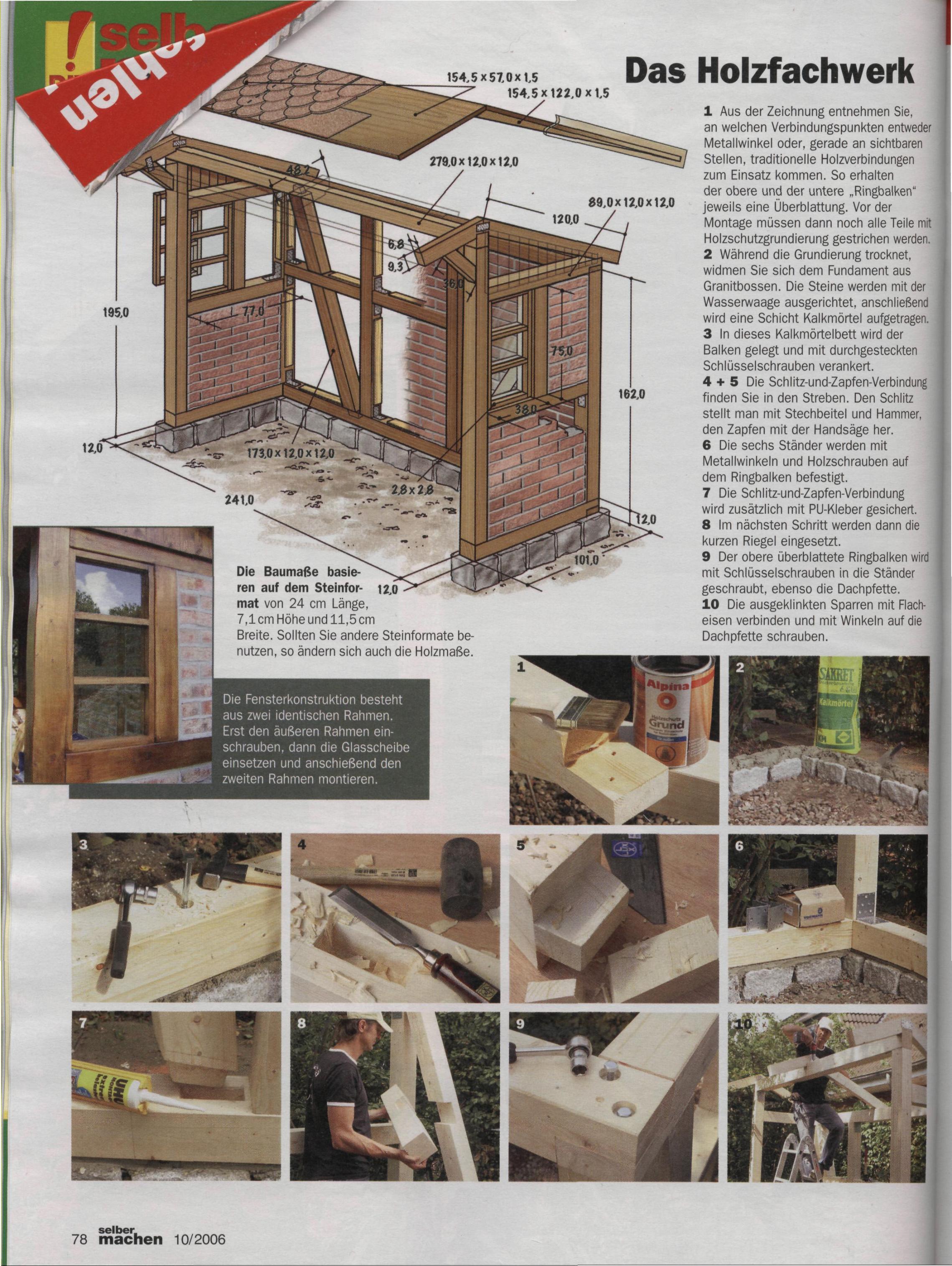

3. Versuch, nachdem der erste Beitrag irgendwie korrumpiert ist und sich selbst für mich nicht öffnen geschweigedenn löschen läßt - Da muss dann wohl Peter Hornburg ran  :-\
Hab jetzt mal versucht, das Bild als pdf-Datei anzuhängen ...
Besonders hat mich bei dem Artikel aus der "Selbermachen" der Abschnitt mit dem PU-Schaum fasziniert  ;D :'( >:(

Endlich mal ein qualifizierter Beitrag zur Rationellen Anwendung historischer Handwerkstechniken unter Berücksichtigung der allgemeinen gesellschaftlichen Defizite.
Ob man da mal Autor werden darf? ist schnell verdientes Geld.

Also, für meinen Teil
bewahre  ich doch lieber die alten Handwerkstechniken .
Hätte nie gedacht, wie einfach und unkompliziert man z.B.  ein Fenster
bauen und montieren kann.
Allerdings sollte man sich neuesten Erkenntnissen bezüglich der
Verbesserungen in der Bautechnik nicht allzusehr entgegenstemmen.
Bin einfach der Meinung, daß manche neue Materialien durchaus
eine Daseinsberechtigung haben , sofern sie einen spürbaren Nutzen
für den " Verbraucher"  bringen.
Gut, manche neue Materialien schaden z.B . dem Verbraucher
durch Ausdünstungen . -- Nur heutzutage sollte wohl ein Jeder
dazu in der Lage sein, im Internet Recherchen anzustellen, zumal selbst der kleinste
" Rotzlöffel " - ein Händy hat , mit dem er auf " Papakosten" delevonieren kann.
@ Ralf, --- wir Beide wollen wohl doch lieber Fachleute bleiben , als uns in zweifelhaften
Publikationen als Notautoren zu verdingen -
-- Stimmts - oder habe ich Recht ?----

Ahhhh, jetzt verstehe ich  ;D
Besonders amüsieren mich die "Ringbalken" und die Winkel.
Da schreiben die von traditionellen Holzverbindungen, Schlitz, Zapfen, Strebe, Ständer, Riegel, etc. und dann hat dieses Bauwerk "Ringbalken" und wird mit Winkeln und Holzschrauben zusammen geschraubt.
Ich glaube, ich muss mir jetzt einen Spaß machen  ;)
