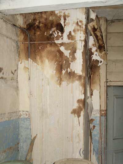

Hier mal ein Auszug zum Thema Schornsteinquerschnitt/-höhe
Das angehängte Bild zeigt einen starken Versottungschaden an einem unserer beiden Steiger. Jahrelang waren an diesem Zug drei Einzelöfen angeschlossen und betrieben worden - ganz legal ...
Das Mauerwerk war völlig durchfeuchtet und die Fugen bestanden nur noch aus losem Sand.

Versottung: Das wird dann zum Problem, wenn der Schornstein oft auskühlt. Wir erinnern uns: Mit den alten stetig betriebenen Koksheizungen gab es das Problem praktisch nicht. Mit Ölheizungen wurde es gravierend. Warum? Weil der Schornstein durch die alternierende Feuerung nie richtig warm wurde und an seinen Wänden oft der Taupunkt des Rauchgases unterschritten wurde. Kann man im Zug eine relativ hohe Innenwandtemperatur (mindestens ca. 60´° C) nicht während des Heizens konstant gewährleisten, ist ein Innenrohr oder ein Versottung verhindernder Innenputz (nur bei neuen Schornsteinen) erforderlich.
Versottung entsteht auch gern im Sommer - wenn im völlig kalten Kamin, ähnlich wie an Kellerwänden, Luftfeuchtigkeit kondensiert. Wenn viele Sottablagerungen hat, fängt es manchmal sogar an zu tropfen. Um dem vorzubeugen, am Ende der Heizperiode den Kamin gründlich auskehren lassen. Das hat man früher so um Ostern gemacht - mit dem anderen Hausputz zusammen.
Die Versottungen an Ranunkels Kaminen sind möglicherweise erst entstanden, als das Haus nur noch wenig geheizt wurde.

Die Versottung bestand nur an einem Steiger (Querschnitt 60x40 cm), nämlich dem, der in den letzten Jahren noch genutzt wurde. Lt. Aussage des Spezialisten - des Schornsteinfegers - besteht (bestand, denn jetzt ist der Schaden ja saniert) das Problem schon sehr lange. Solch ein markanter Schaden entwickelt sich nicht innerhalb 1-2 Jahren. Durch diesen Schornstein wurden täglich die Abgase von 3 Einzelöfen gejagt, ab und an war auch noch der angeschlossenen Räucherschrank im OG in Betrieb.Dietrich Maschmeyer hat geschrieben: Die Versottungen an Ranunkels Kaminen sind möglicherweise erst entstanden, als das Haus nur noch wenig geheizt wurde.
Der zweite (Querschnitt 70x50 cm) Steiger, der lt. Aussage der Tochter der Vorbesitzerin gut 10 Jahre lang nur noch äußerst selten benutzt wurde (in Küche und ehem. Wohnzimmer stand noch je ein kleiner Ofen, die Räume wurden praktisch nicht mehr genutzt), war trocken und völlig in Ordnung. Da war nicht ein Sottfleck zu sehen.
Re: Schornsteinsanierung
Eine der Hauptursachen für die Versottung dürfte in diesem Fall der Räucherschrank gewesen sein - dessen Rauchgase sind ja bekanntlich für einen Schornstein eigentlich zu kalt, dafür umso reicher an Teerbestandteilen und Wasserdampf. Das ist besonders beim Kalträuchern (Schinken etc.) ja gerade erwünscht. Das deckt sich mit vielen meiner Beobachtungen in Bauernhäuserm. Wo geräuchert wurde, sind die Vesottungen am stärksten.
Beim Heissräuchern (Fisch), das ja eher ein Garen in der Gasphase ist, dürfte das wesentlich weniger der Fall sein. Man verwendet dort ja auch weit weniger teerende Hölzer.
